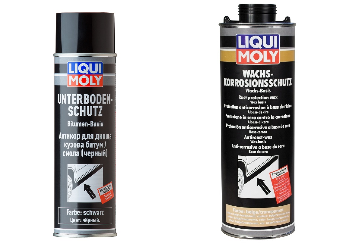

Мовильный пистолет
+ компрессор
Средства два есть мастичный и масляный.
Мастичный хорошо держится, защищает долговременно — на несколько лет, но для того, чтобы оно так и было, поверхтность нужно хорошо подготовить
Масляный антикор (он действительно на масляной основе) обладает гораздо большей проникающей способностью, сам в достаточной степени вытесняет влагу, содержит ингибиторы коррозии, не требует тщательной подготовки поверхтности — достаточно отодрать отслоившиеся ошметки старого покрытия.Но он не такой стойкий.
Чтобы был эффект от пушечного сала в него надо добавки хуярить - растопленный пластилин + мастика , еще иногда битум добвляют
Есть готовые банки -
Они накручиваются прямо на этот пистолет.
После обработки выглядит вот так примерно
+ компрессор
