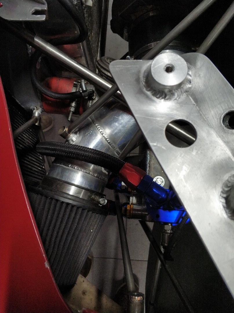

немного процесса
холодный голодный впуск
мозги теперь на полке, а не в луже воды в дождь))
задний стаб сейчас
Tony_S
Сообщения: 631
Зарегистрирован: 21 янв 2015, Ср 3:15
Машина: DelSol b20b
Civic X sport
Fit GP5 hybrid
Откуда: ბათუმი
Сообщение 12 ноя 2018, Пн 7:58
Andron83 писал(а):задний стаб сейчас
Да он итак божественен. Правда по сварке в середине не оч понял, он от ЕК что ли изначально?
Andron83
Сообщения: 8855
Откуда: Saint-P.
Сообщение 12 ноя 2018, Пн 10:28
не, просто из-за сапогов новых пришлось укоротить...
