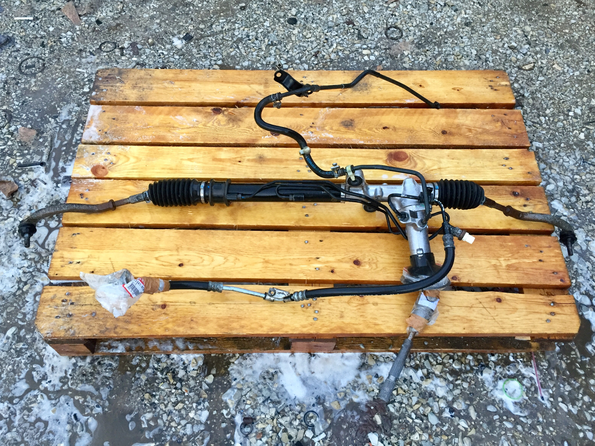

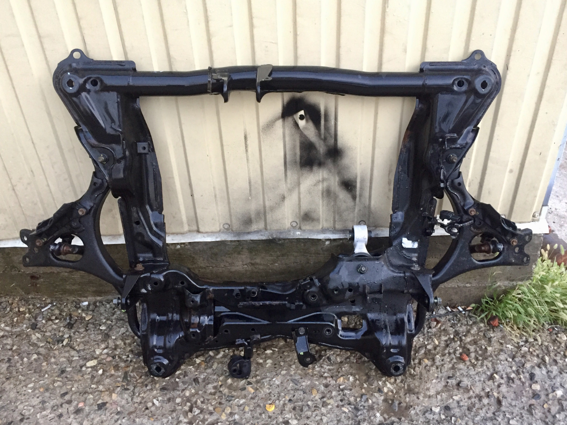

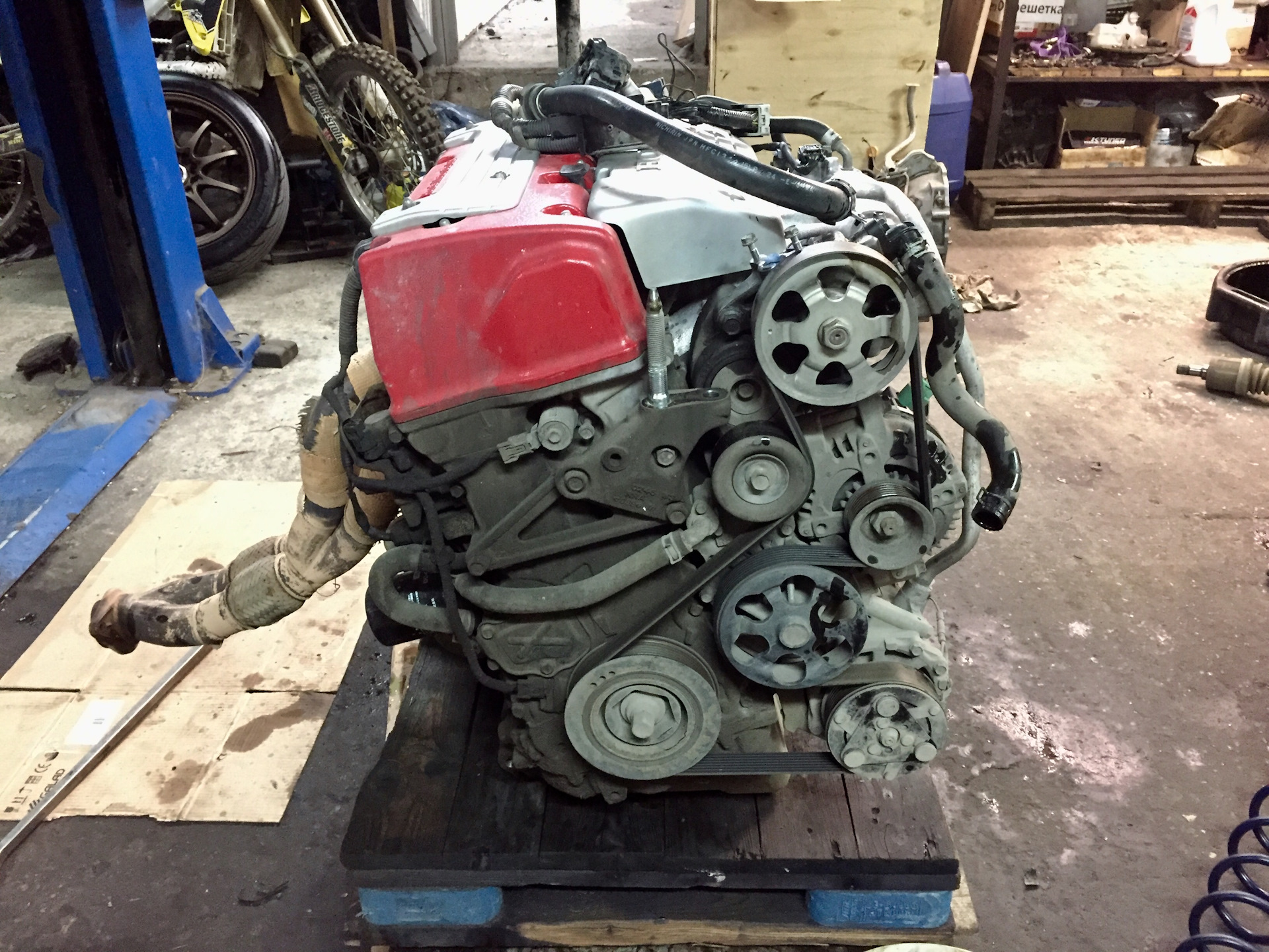

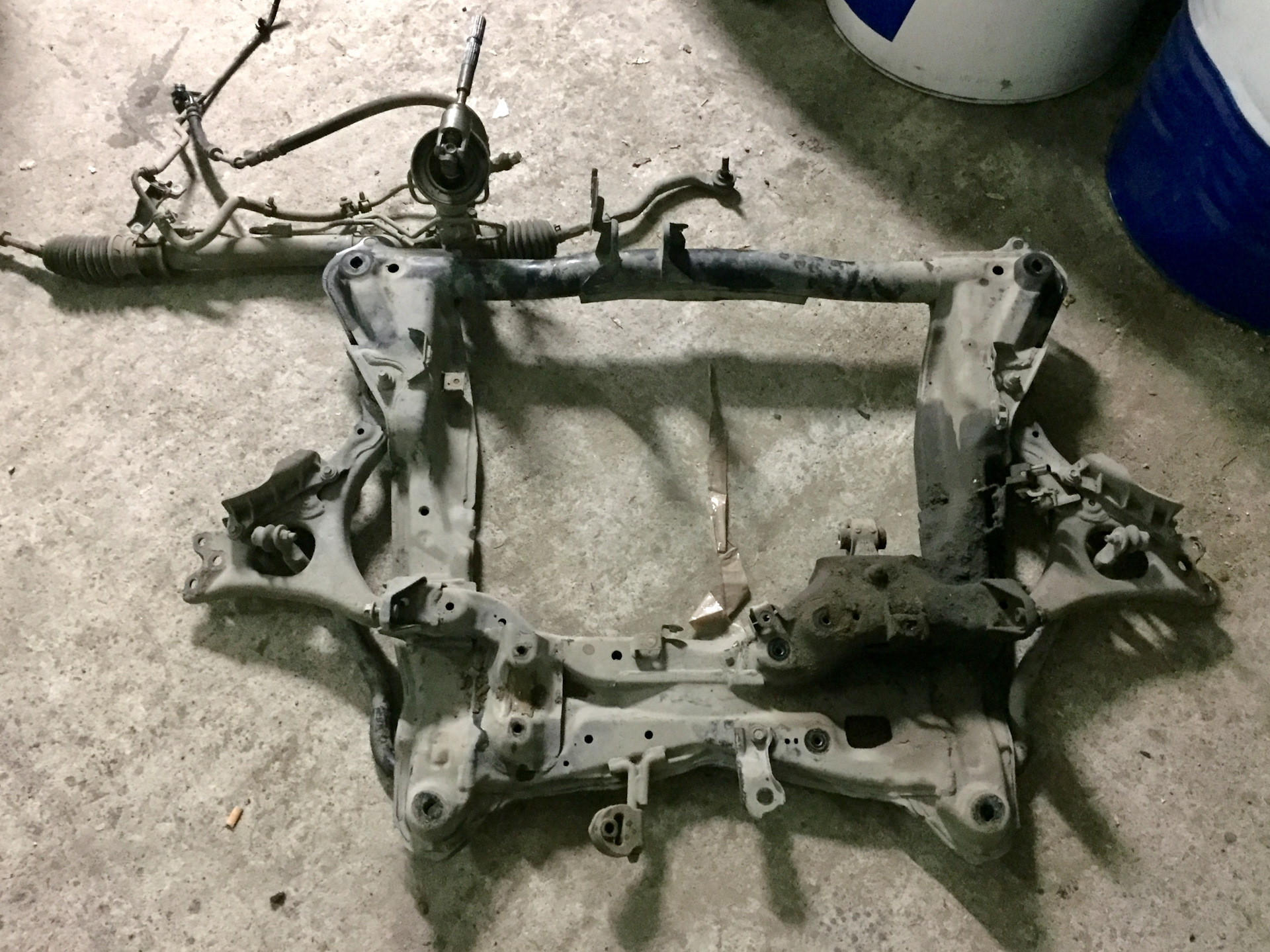

Сообщение 17 сен 2018, Пн 11:50

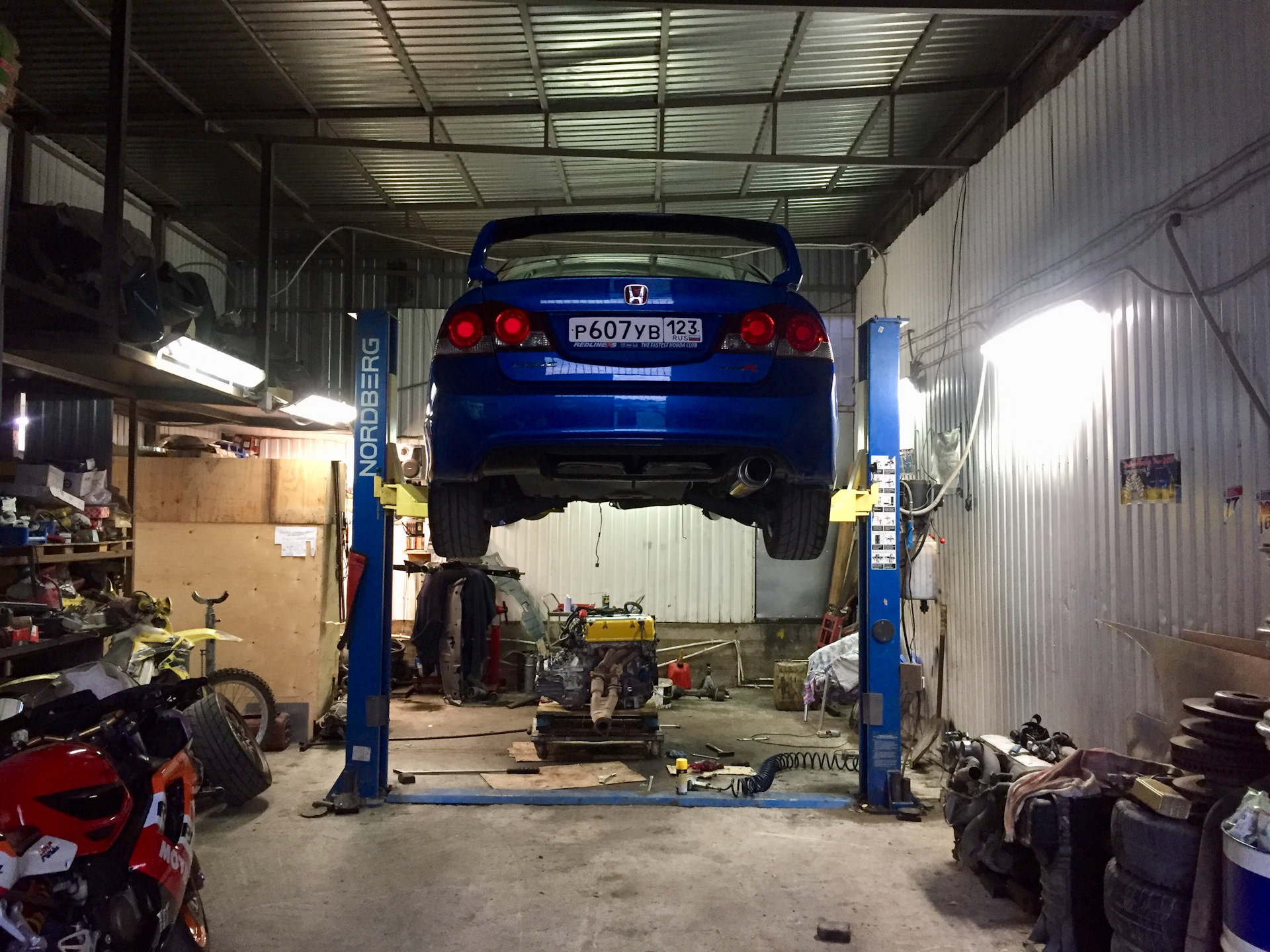

Выходные прошли продуктивно … в сервисе :D
Суббота 18:00 загнали сивика в бокс и начали снятие двигателя
подрамник и рулевая рейка
21:00 двигатель демонтирован, все по домам :)
Воскресенье 10:00 снова в сервис и утро начинается с мойки двигателя

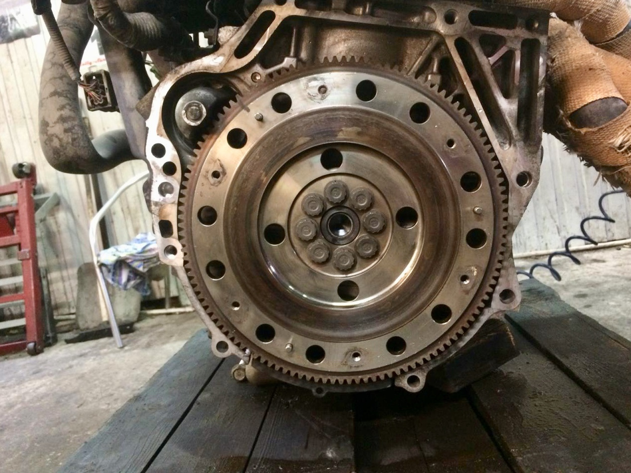

Затем замена сцепления, мой родной маховик, не стал его менять так как он в отличном состоянии

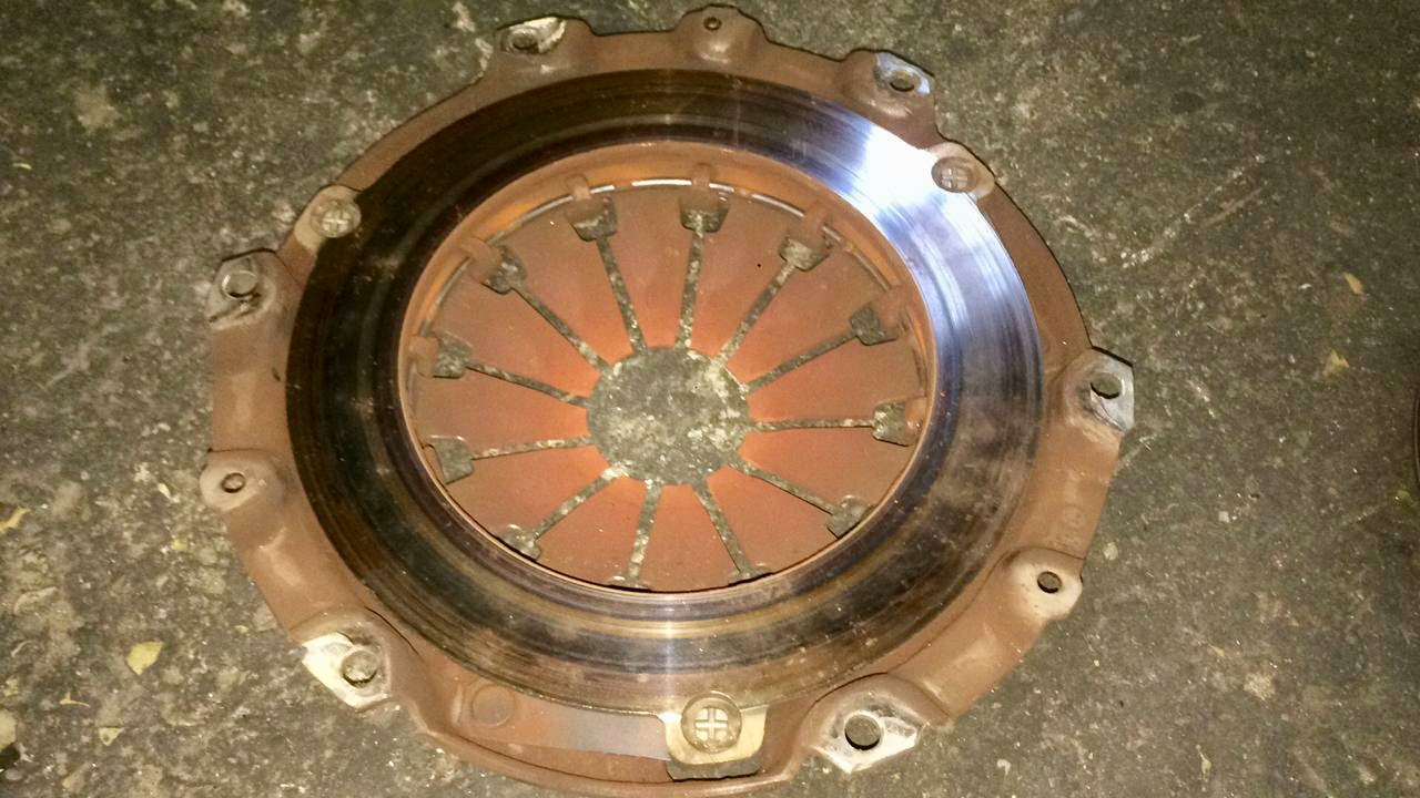

старая корзина, подпалена немного, диск стерся по самые ограничители

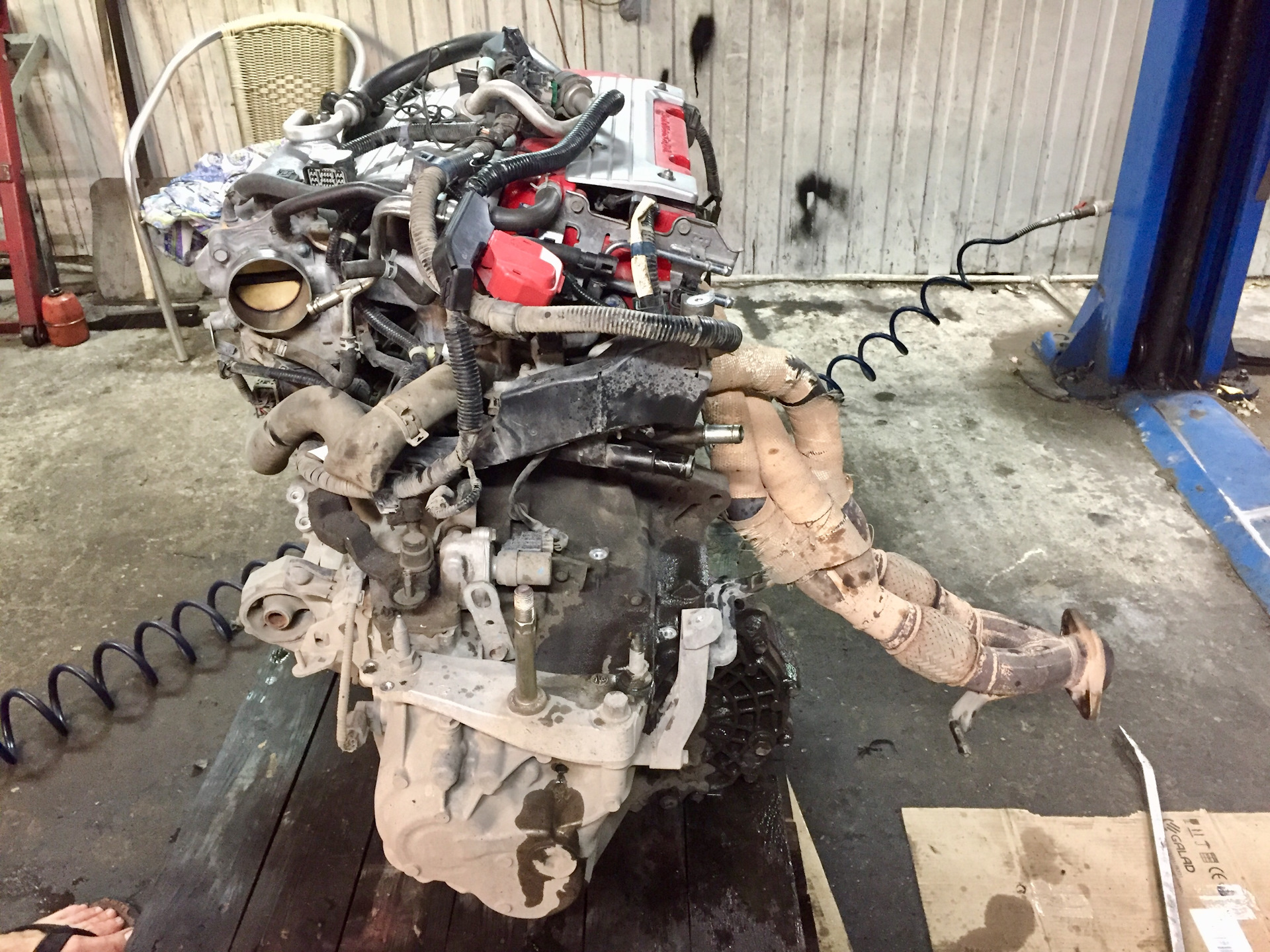

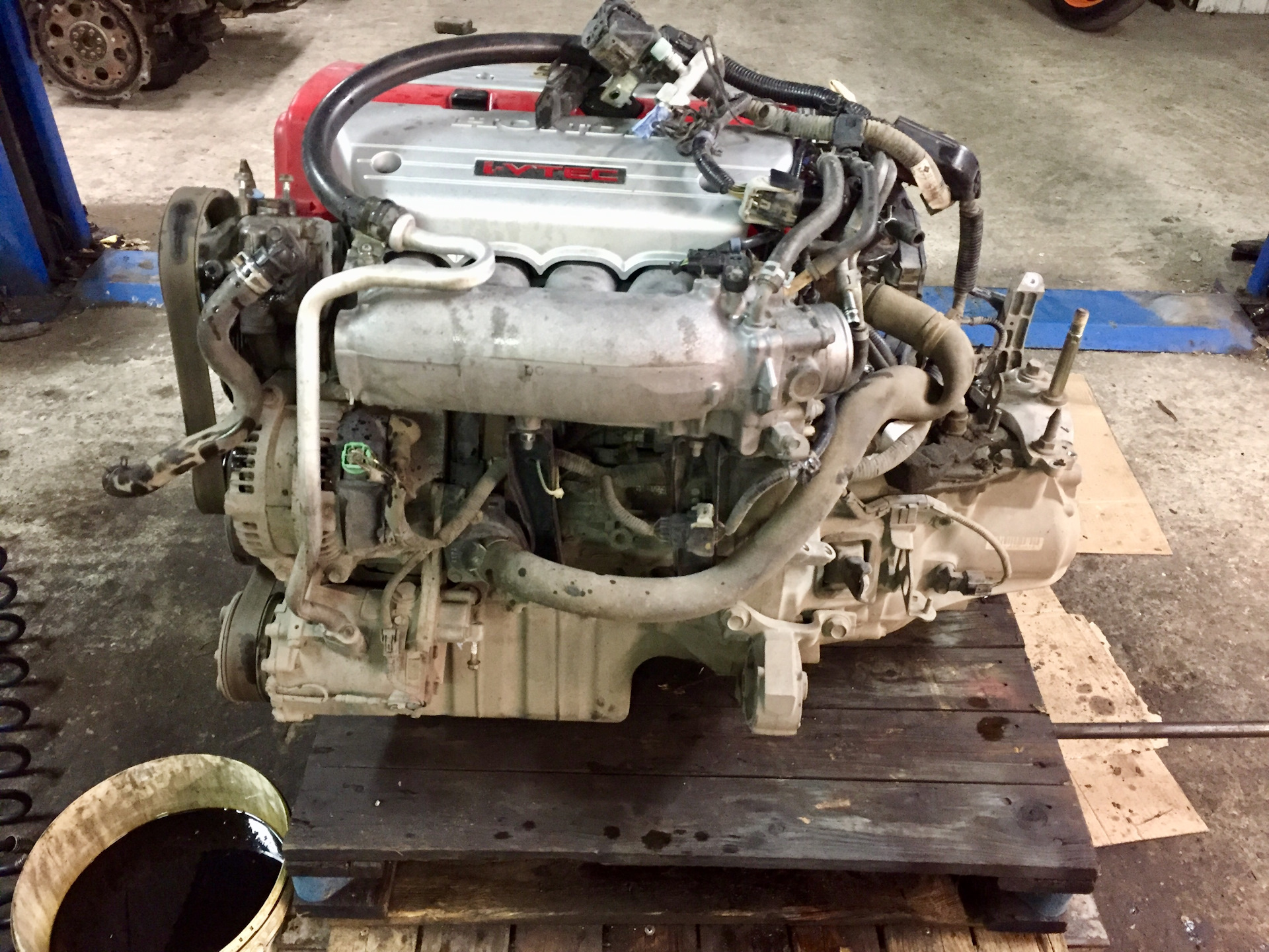

Прикрутили кпп обратно и занялись обслуживанием двигателя

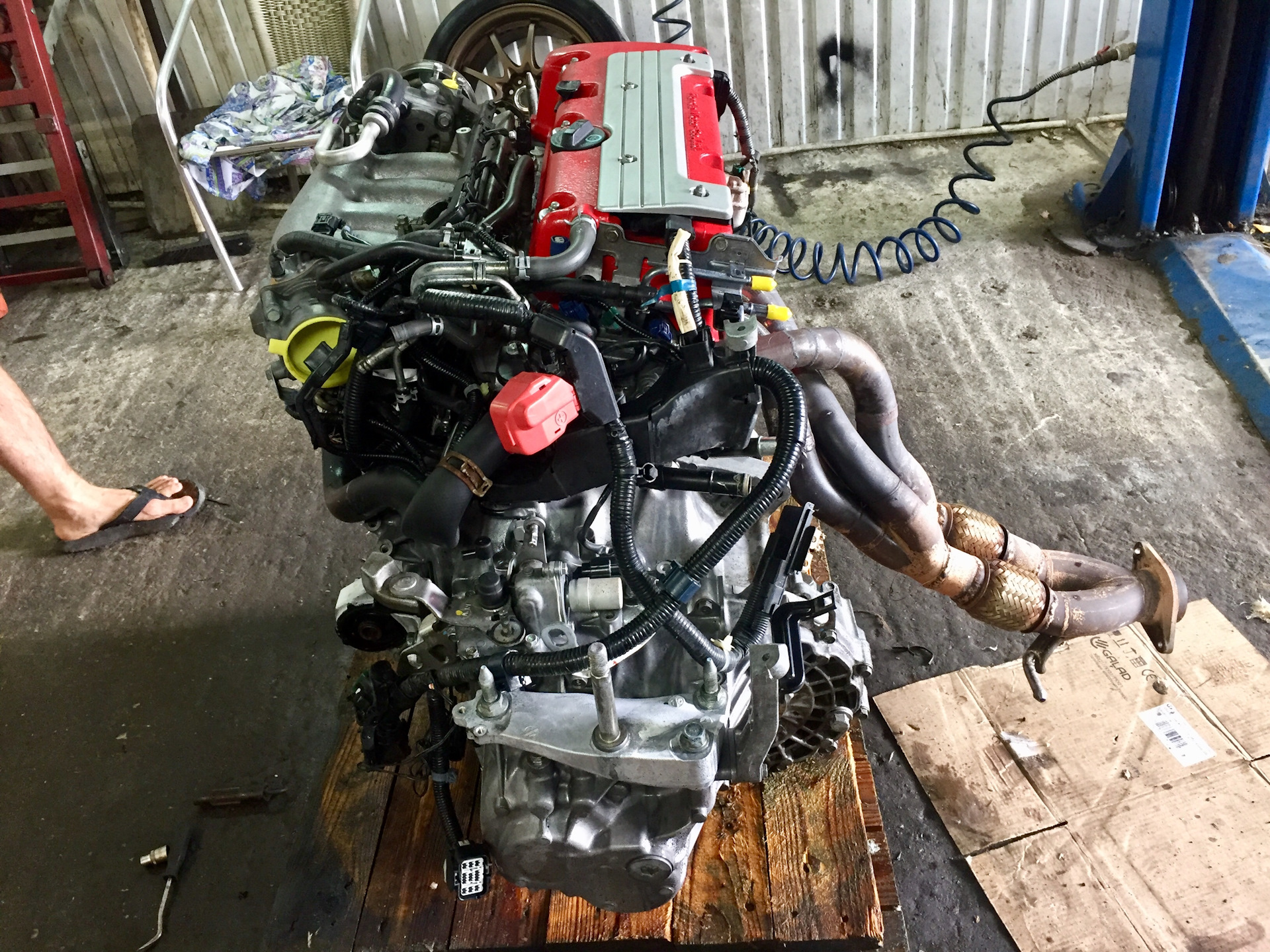

новая цепь ГРМ и натяжитель
очень чистый двигатель внутри, с пробега 80тыс по 240тыс км ездил только на idemitsu racing 5w40
После замены цепи ГРМ, собрали "лобовину", отрегулировали клапана, заменили свечи, обводной ролик и поликлиновый ремень.
клапана и каналы чистые, кстати тут видно термо пластину которая закрывает масляный фильтр — отличная вещь в стоке :good:
собрали все навесное обратно
Пока мотор ждет установки на свое место
продолжили мыть и чистить все что попало под руку.

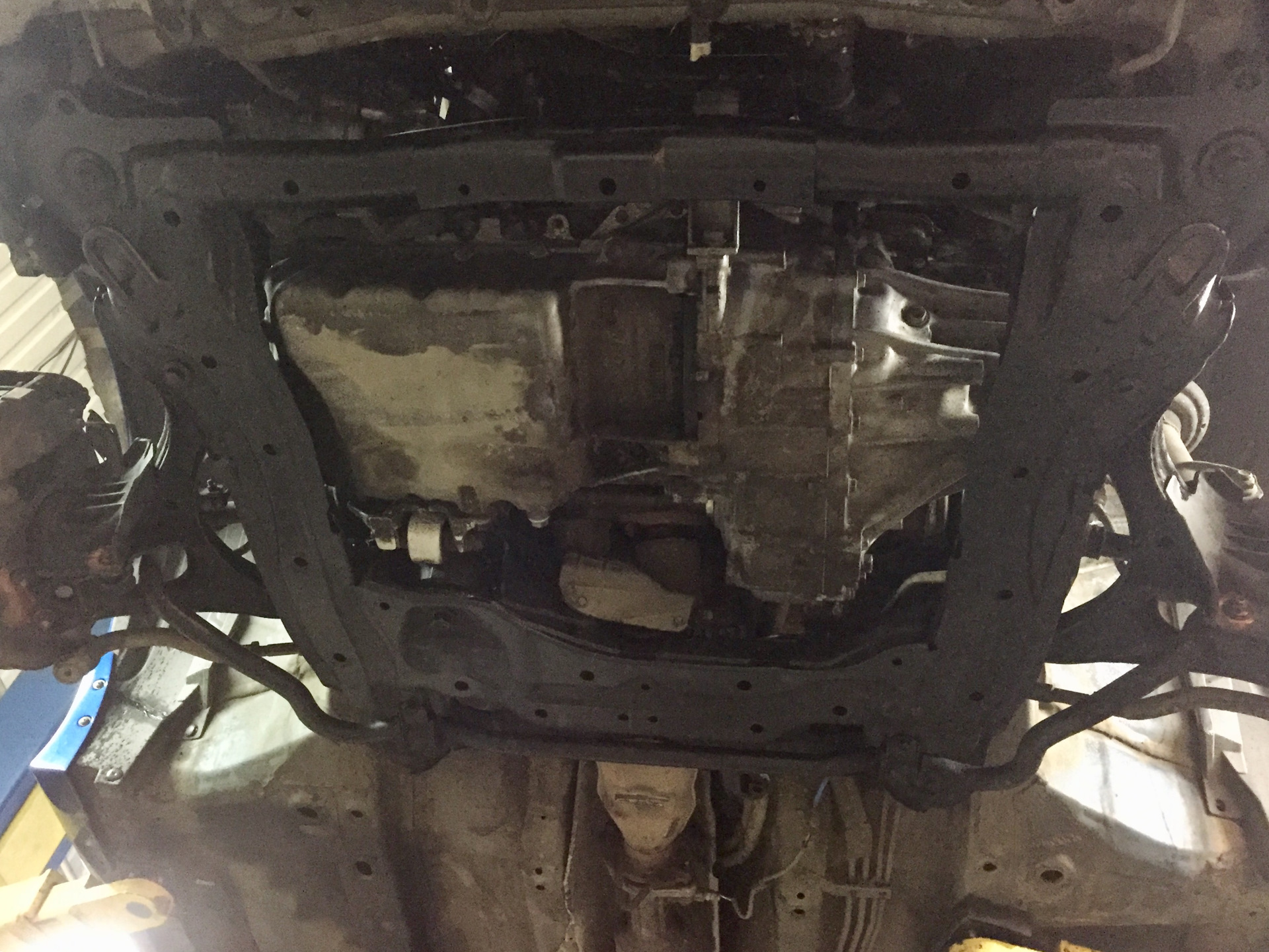

подрамник в пене
чистый подрамник и рейка
Пока все это сохнет, мы пошли "пихать" мотор обратно в кузов и весьма успешно.
Попутно заменили главный и рабочий цилиндр сцепления.
Далее заменили пыльники на рулевых наконечниках, сайленблоки в передних нижних рычагах и прикрутили на свое место подрамник
Собрали подкапотку, залили свежие масла, антифриз и прокачали сцепление.
