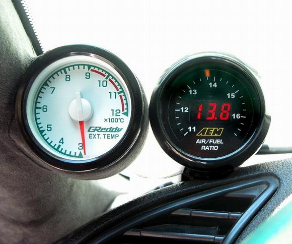

Приехала AEM UEGO.

johnnybo писал(а):Приехала AEM UEGO.
фотку и отчет как подключал :wink:

подключать буду после того, как мотор соберут и машину отдадут.
честно - хз, как подключать, мануал еще не читал =))
а фотку-то нафик? обычный АЕМ. будильник оказался меньше, чем я думал.
правельный выбор!!!!

там ничо сложного нет в подключении..
на сток мозг или хондату?
на д14 (вроде ногу) со стоковой лямбдой...
уега работает в режиме узкого сигнала или широкого...
johnnybo
Сообщения: 2797
Машина: everyday miata
Сообщение 12 янв 2010, Вт 15:58
.Серый. писал(а):там ничо сложного нет в подключении..
один мозг p73 штатный ИТР, на нем обкатывать планирую, к нему если и прицеплять, то в узкополосном режиме.
второй p30 obd1 с хондавертом, к нему - в широкополосном режиме.
А питание откуда брать? Картинок нету для совсем тупых? :)
