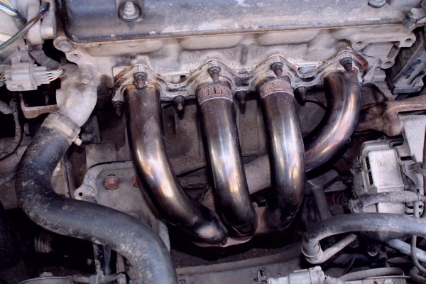

и такс.
перебран Главный цилиндр сцепы. ремкомплектом seinsa d1531. делов на час в первый раз.
поменяны нижние шаровые в рычагах передних . заменен ступичный подшипник, втулки стабилизатора.
выявилисьстуки стойки стаба переднего, стойки заднего стаба, и возможно второй задний ступичный подшипнек.
теперь о "прекрасном"
вынута модная прокладка helix, и расточен коллектор под дроссель сканковский (68мм)
уу ... это песня, как оно поехало!
сегодня- поменян выпускной коллектор - поставил feel's что у Саши porshen купил.
ибатни достаточно. дырки - 4-2 26.5мм против 30 мм
дырка 1 - в катбек которая - точно сколько не помню- но там разница- 10-15мм.
чо изменилось .
1. стало тише до втека, возможно чото потерялось.
зато втек -ругаится матом- орет на всю округу- как кольцевой болид. ну и валит.
разница от расточки впукного коллектора примерно такая: с кондером едет также как раньше без кондера
разница от выпускного коллектора такая же: с кондером едет также как раньше без кондера
следущая ввкусняшка- маховик. лежит в багажнике ждет своего часа.

- Porshen
- Сообщения: 1525
- Зарегистрирован: 19 фев 2009, Чт 10:31
- Откуда: Абакан
на низах стала слабее ехать может из-за впуска?
когда себе коллектор ставил хуже точно не было!
ты его выправил?
сейчас под капотом красиво! почему фоты не выложил?
ты его выправил?

- Vlad_
- Сообщения: 2138
- Зарегистрирован: 09 ноя 2006, Чт 17:21
- Откуда: Москва, Ново-Переделкино. *916*8066909
Можт и не слабее - можт жарко стало чересчур. и под "низом" я понимаю 1000-1700 оборотов.Porshen писал(а):на низах стала слабее ехать может из-за впуска?
ты его выправил?
из за впуска не может - впуск как раз когда сделал- приход ощутил - читай выше . все там абсолютно нормально.
единственное - нужно клапана регулировать 100% .

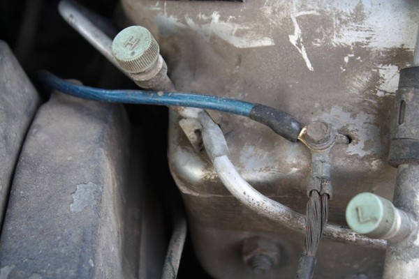

вмятины вытянули чуток , но не целиком - вмятины убрали - просто плоскую поверхность сделали - не выпуклую. последнее что остается - это вырезать вваривать куски... полукруглые ..
для лямды кстати пришлось проводка наращивать полметра .
Фоты сделаю.

- Porshen
- Сообщения: 1525
- Откуда: Абакан
ога про лямбду я тоже замарачивался с проводами, но крепление сбоку гораздо надежнее стокового!Vlad_ писал(а):Можт и не слабее - можт жарко стало чересчур. и под "низом" я понимаю 1000-1700 оборотов.Porshen писал(а):на низах стала слабее ехать может из-за впуска?
ты его выправил?
Фоты сделаю.
1000-1700 это очень низко!
я вот просто думаю, если он так добавляет, то что будет когда он совсем прямым станет!?

- Vlad_
- Сообщения: 2138
кароче - добавляет он- это факт - сколько хз. сегодня с другим сир-т стартанули - Алко - я уехал ... при том что во вторую передачу не попал жестко ваще.
но ощущения пездец. во втеке жарит токо в путь. кричит как нада.
на 2-4 тыша- спокойно дышит - и не пердит даже особо...

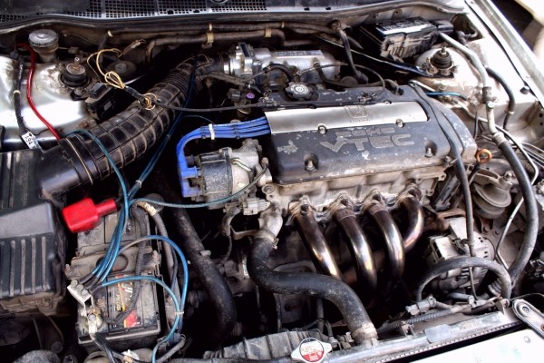

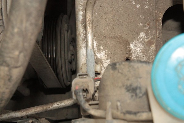

кто там фоток жаждет вечно
на скорую руку парочку фотнул.

- Porshen
- Сообщения: 1525
- Откуда: Абакан
эхх feel`s, жалко!
обвесы тебе надо!
кста после установки вып. коллектора тупняк не замечал?
обвесы тебе надо!

- Vlad_
- Сообщения: 2138
не , ничо не замечал...
насчет того что чото пропало - беру слова обратно- сегодня похолодало чуток около 22 градусов - валит аще....
жаль что скоро привыкну.
ЗЫ: обвесов мне пока тоже не надо - и дропать. а то на бардюр не запаркуюсь .. да и воще
