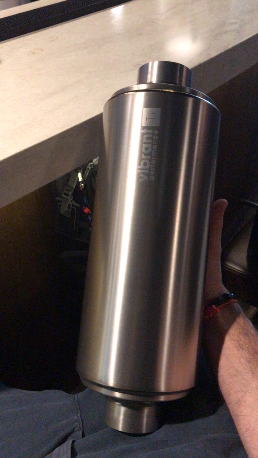

Будемс варить.
Чет не знаю какой конфиг сделать
Вывести в дырку в бампере или по центру оставить... по центру было не плохо, наверное
Большой резонатор в центр, мелкий на конце... или чо
Короче одни вопросы
еще в комплекте Vband, 5 нарезанных под углом кусков чтоб сделать конец вниз (если делать конечно) и прутки
Не выебываться и сделать большой в центре, мелкий в дырку и конец вниз? какие еще варианты...
можно сделать справо и вниз как делают японцы с ейкох, но чет хз
Boga4
Сообщения: 1836
Сообщение 23 июл 2020, Чт 10:32
По центру збс, если б не пустая дырка сбоку. Мб убрать ее как-нибудь
Сообщение 23 июл 2020, Чт 10:34
Boga4 писал(а): По центру збс, если б не пустая дырка сбоку. Мб убрать ее как-нибудь
дырка это стиль

Сообщение 23 июл 2020, Чт 10:44
Mar1boro писал(а):
дырка это стиль
:ROFL: :ROFL: :ROFL: :ROFL:

Сообщение 23 июл 2020, Чт 11:58
А вывести там, где прорезь под штатный выхлоп это не стилёво?

Сообщение 23 июл 2020, Чт 12:03
Я за сток расположение. По центру хуйня колхозная

Сообщение 23 июл 2020, Чт 12:56
в крыло/порог без лишних шейкеров этих понтовых:)

Сообщение 23 июл 2020, Чт 13:02
Для К серии тру справа

Сообщение 23 июл 2020, Чт 14:29
по центру как то ущербно, в стандартном месте зс агнутой вниз насадкой было бы неплохо
