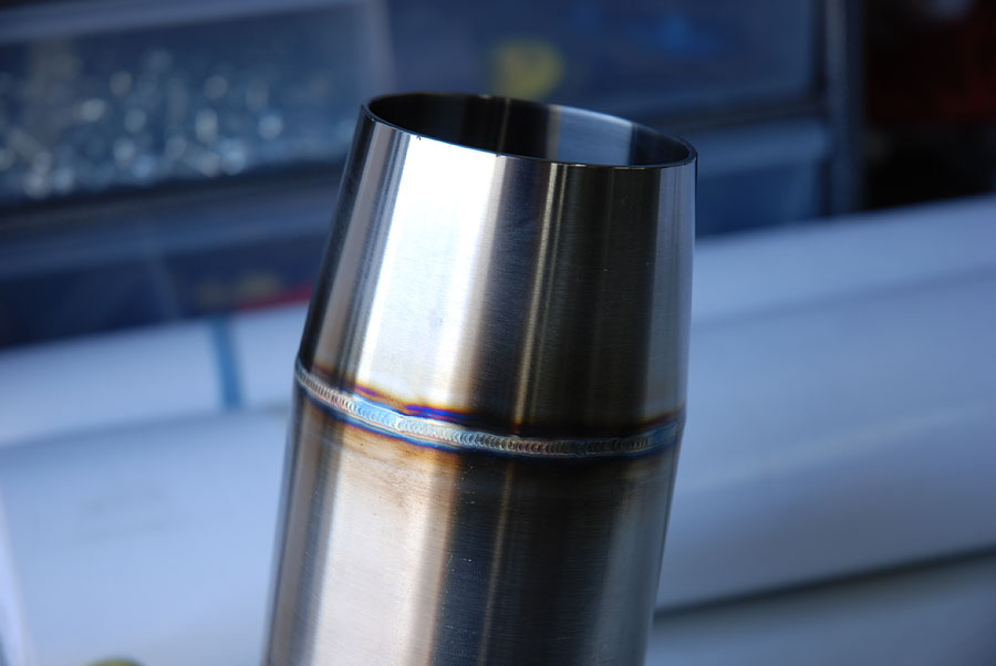

Не в тему, конечно, залипал седня на хондатеке, наткнулся на обсуждение сварочных работ, типы постят фотки своих работ - агонь конечно делают)
http://honda-tech.com/welding-fabricati ... s-2503416/
