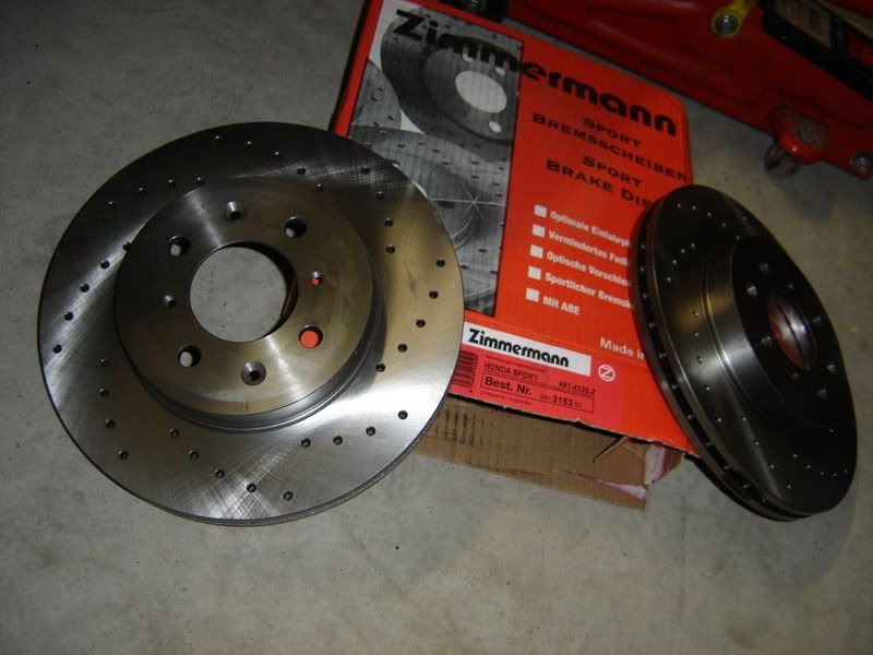

Honda-Racing писал(а):Изображение
moderniziroval tormoza 4tob mozna bilo postavit drag R13 diski i sliki
R 13 для драга? Правильно понял?
А не маленькие?
А не маленькие?
dlja drga samoe idelanoe R13 diski i R13 sliki M/T ne vse eto stvjat po pri4ine tormozov u vse min lezut diski na R14, ja obshalsa s USa kto edit na K20 EG, EK oni vse sovetujut tak delat pereiti na R13 diski, a na Kolso u menja eshe est odna stupisa ja tuda sei4as peredelivaju Tormoza ot Sky GT-R budu prosta menjat v zavisemosti ot tipa gonki :wink:
