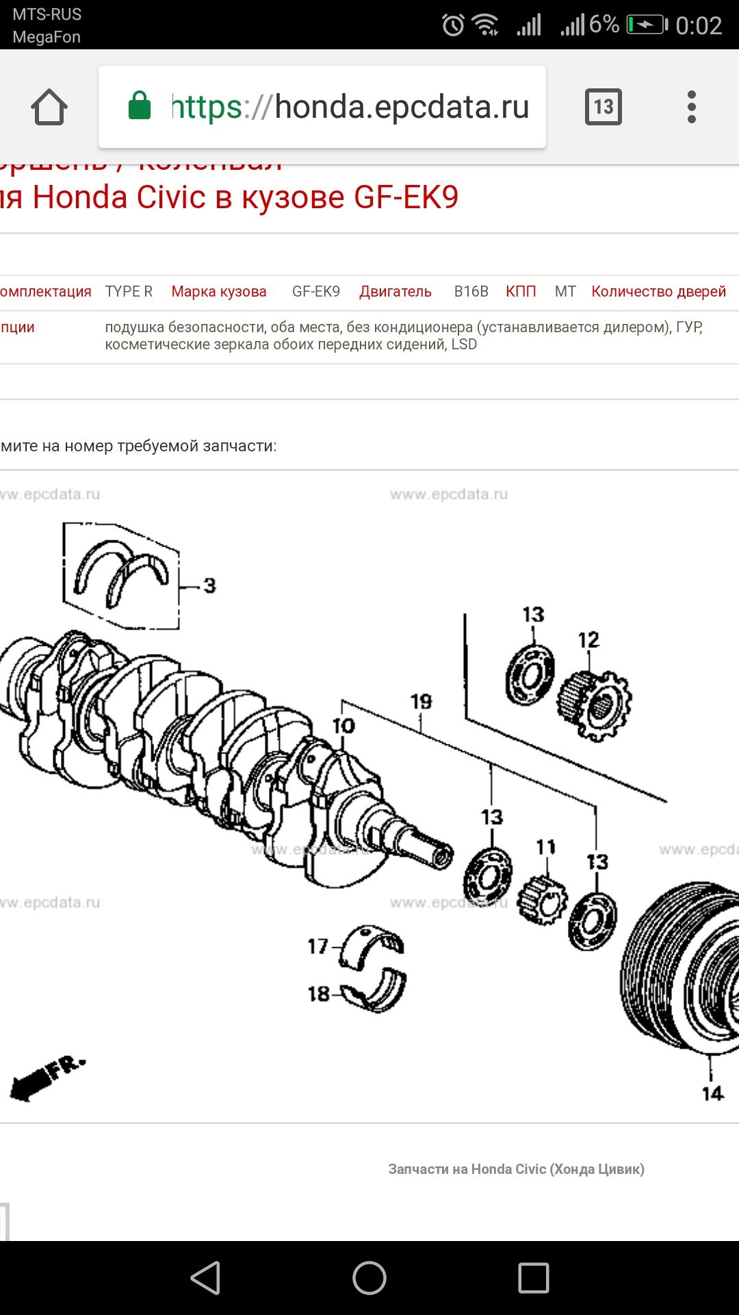

omischenko писал(а):Всегда очень сочувствовала историям, когда у только купленных машин умирал мотор. И, конечно, никогда не думала, что буду настолько близка к попаданию в такую же.
Две недели до этапа, при плановой замене всяких прокладок в клапане втека была найдена куча стружки.
Вскрыли вкладыши, они оказались задраны, особенно коренные. Колено тоже.
Обидно очень, даже не поездила толком. Но было бы хуже, если бы мотор умер на гонке. Первый этап уже точно мимо(
А мне одному кажется что кто-то наебался с вкладышами и нижние стоят такие-же как верхние?

cPhone писал(а): А мне одному кажется что кто-то наебался с вкладышами и нижние стоят такие-же как верхние?
Не знаю насколько можно верить рисункам в каталоге, но там у б16б на нижних тоже есть канавка, если ты об этом.

Сообщение 18 апр 2018, Ср 11:03
Хондовским схемам конечно в большинстве случаев можно верить вплоть до расположения датчиков, но не в этом случае)) Корни один в один как на б20, но на схеме по б20 они без проточки.
Так а все же твои с проточкой или это фотообман такой?
Мои выглядят вот так.

Сообщения: 5774
Сообщение 18 апр 2018, Ср 13:23
на б18с нижние без проточки, на б16б должны быть такие же

Сообщения: 8533
Сообщение 18 апр 2018, Ср 13:26
коренные на б моторах все одинаковые, вроде на к и ф тоже такие, вот шатунные уже сложнее

cPhone писал(а): Так а все же твои с проточкой или это фотообман такой?
Завтра заеду в сервис гляну повнимательней. Может действительно на фото так вышло. Я не шарю, дак не обратила внимания)
