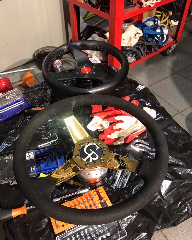

пересобрал срули ))) вылета на роялгрипе не хватало)
