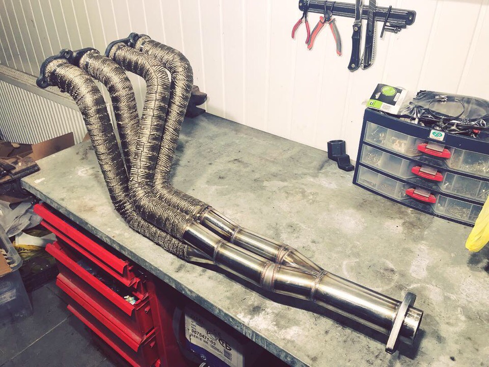

План был прикрутить уже мотор, закрыть капот, подсобрать навесное.
Смонтировали обводной ролик ktuned, генератор, стартер, заменил термостат с овощного k20a писюн которого смотрит вниз (еврор писюном вверх).
печку собрали, шланг от еврор, второй такой же заказа из улан-удэ) https://vk.com/vtecvtec
норм парни рекомендую, пилят евроры.
Выровняли кронштейн КПП, наточили овалы в хаспорт кронштейне КПП, накинули шайбы 5мм и все протянули.
Достал капот из погреба
Пильнули его вообще полайту в двух местах - вырезали усилитель рядом с горбом, под клапанную крышку и под коллектор и все захлопнулось без проблем вообще.
Сняли все замеры для колхозинга кронштейнов радиаторов и Грифон увез варить подрамник.
А я начал мотать коллектор
сука ленты как обычно не хватит походу...

три отгонял на б серии правда внизу она была чуть въебана
но сейчас имея опыт сделал лучше)
намотал снизу вверх и до поворота нижние сделаю отдельно)

Чуваки мы это делаем в один день в неделю суббота или воскресение. Задачи сунуть мотор по бырому в квадрат распилив капот пополам подкинув говна и палок не стоит. Делаем чтобы было збс.
Собираем механическую часть.
Заварили подрамник плюс вварили закладную гайку под кронштейн задней подушки.
Собрали радиатор
Я домотал коллектор, задул силиконом нижнюю часть ленты, а голый метал покрыл термокраской.
Много времени ушло на подгонку кронштейнов но вроде все влупили по красоте
над теперь отдать подрамник в песокпорошок и закупиться фиттингами/шлангом для тормозной магистрали и топлива...
