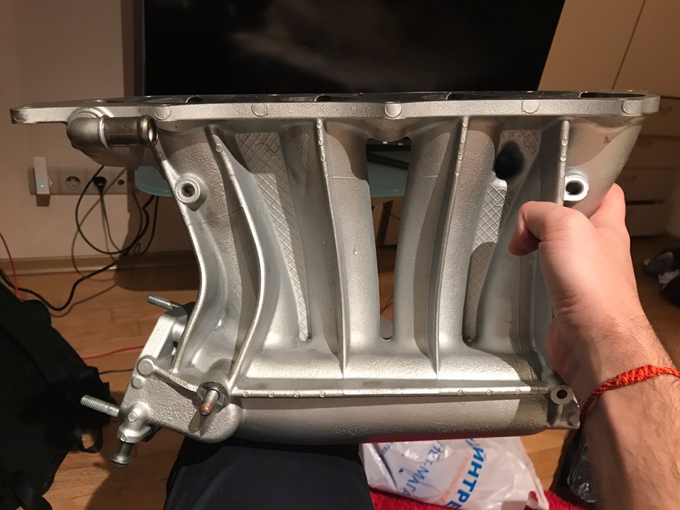

Сообщение 06 фев 2019, Ср 21:55
АЕ )))
нашел отзывчивых и адекватных ребят )
в общем https://gbc-service.ru/ вошли в положение, терпеливо посмотрели на фото и схему.
Предложили привезти, будем посмотреть как его можно закрепить.
В итоге оперативно вызвал гетделивери и через час коллектор уже был у них.
А через 2 часа получаю это)
кайф
теперь надо примерить )

Сообщение 06 фев 2019, Ср 21:56
Шо за фенечка? Орига?

Сообщение 06 фев 2019, Ср 22:09
ага )
этот нигга надел

Сообщение 06 фев 2019, Ср 22:20
а шайбы косые будут?

Сообщение 06 фев 2019, Ср 22:32
Хороший вопрос. По идее, надо бы фрезернуть плоскости, но это проще, чем всю ебулду крутить
