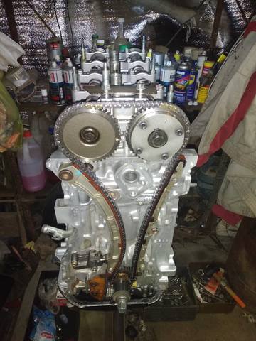

Цепь контрактная пошла в помойку,на 15мм вышел натяжитель.
Купил DID надеюсь хватит на тысяч 50+,главное чтоб хватило мотора.
И купил клипсы стопорные на трос мкпп,как ни давила жаба,можно сделать самому,но дроч,взял по 250р шт +смотался за ними 50км.
Теперь беру паузу,пока достраиваем братану злое турбо D17а,торопиться уже нет смысла чтоб выехать в первый снег.

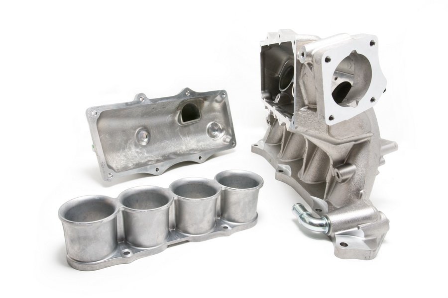

А какой впускной коллектор будет?

RSP, но жду ещё под него проставку 15мм,это немного увеличит объем.
Изображение[/URL

Сегодня маховик точил, форсунки пролил,все в норме.
Изображение[/URL
Изображение[/URL
Изображение[/URL
Изображение[/URL

Изображение[/URL
А дудки укоротить не хочешь?
Да недумал.. что это даст хз
Американцы пробовали, говорят верх поднимается и почти не уступает rrc
Так и есть. Пробывал. Только там есть другая сторона медали.
Низам жопа и средние страдают, плюс придётся искать точку втека для верхов.
Так и есть. Побывал. Только там есть другая сторона медали.
По сути то же самое что из проставкой,увеличится объем, заваливаться будет позже.
Но тут наверное все уже упрется в сток валы, у меня они ер3 ждм
Нет не объем, а длинна ранеров уменьшается
Все ок с низами и середина хорошая, у меня пилены дудки + проставка + убран резонатор
Ты не понял о чём здесь речь идёт.
Дудки убираются вообще. Их во впускном коллекторе нету. Ранеры которые остаются зенкуют в конус.
Раз ты делал тогда скажи сколько длина ОЕМ прикрученных дудок?
Эээ я не настолько кардинально имел ввиду, мы сами дудки укоротили вполовину.
А вот это зря. На оборот ставят про ставку и кит с более длинными дудками.
Либо скан коллектор и длинный интейк с фильтром в бампер. Так же тебе надо понимать что пиленый RSP коллектор и короткий интеик в 20см с фильтром в районе коробки предохранителей не дадут тебе не чего хорошего. От сюда народ на аккордах начинает заниматься читорством в виде еврей коробке и главной парой от 5.4 до феновской 5.0. Потому что ехать как то с низу надо.
Миша делал https://www.drive2.ru/l/463656357925487569
График свой я выложил. Могу ещё график на этом РСП Макса приложить, у него 12.2 степень была.
Он перешёл на другой более дорогой коллектор и оказалось, что и РСП был хорош, прибавка небольшая.
