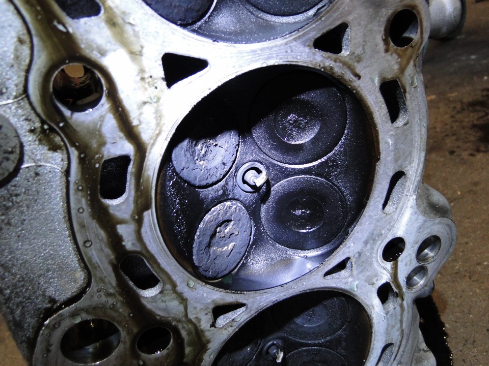

Разобрались от чего вкладышу так херово стало? И клапа все в раковенках ?
Клапана ОЕМ ?
Клапана ОЕМ ?

С вкладышем все ок ))) А вот насчет клапанов - нагар... Это выпускные...Sash писал(а):молодец чуваг!
Клапана ОЕМ ?

Критика по делу?_NiKoLyA_ писал(а):Да ладно, Сань, пусть будет критика - она нужна. Но по делу, а не в воздух. Я не из обидчивых. Про машину уже давно понял )))sniper писал(а):
Меньше обидной критики будет, которой андрей очень не любит.
Посмотри, уже яйца с помидорами полетели.
REDLINERS ЭТО СЛИШКОМ МОЩНАЯ МАШИНА.
Я скажу так что мотор выглядит не чем не лучше чем здесь.
http://www.drive2.ru/users/ashico-racin ... 6354/#post
Разница только в том что ты проехал год,а по ссылке на сколько мне известно моторчик пахал 4.5 года.
Бошка у тебя перегрета
Вся красота портинга засрана и будет засрана всегда.
На поршнях масла и жора был конкретный.
Хона нету, всё заполеровал.
С вкладашеми тоже вопрос.
Постелей распредвалов тоже досталось.
Выводы?
С таким прогрессом тебе мотор придется разбирать каждый сезон.
Клиент на крючке.

Саша, тебе очки дать? может ты плохо видишь? но такую хуйню написать - диву даешься.sniper писал(а): Критика по делу?
Выводы?
Клиент на крючке.
простое сравнение двух разных фоток.
реально никакой разницы LOL
