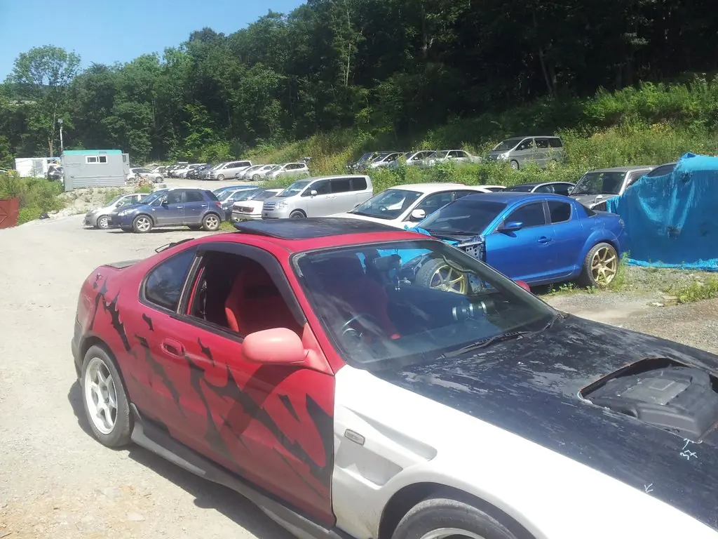

Сообщение 14 окт 2013, Пн 6:42
поставил пластиковые крылья +1см
пластиковый люк
ну и каркас 6 точек
