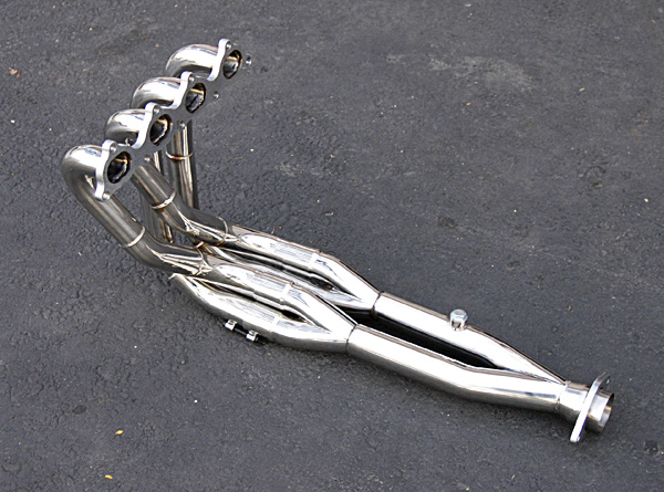

Прикрутили колектор реплику hytech

и как реплика хуйтеча? фото есть? он три-у?

одын в одын.
Ога три-у. Как... ну х.з если честно. Какой-то сильно ощутимой разницы я не заметил. Так ништяк красивый) Хотя может потому что у меня трасса 55 мм кастом сваренна. Может он работает только с брендами 3-х дюймовыми.)

скатяра писал(а):Изображение
одын в одын.
а кто почём делал реплику?

Реплика притащенна с ебай. А следовательно делал ее какой-нить мексиканец или китаец.
