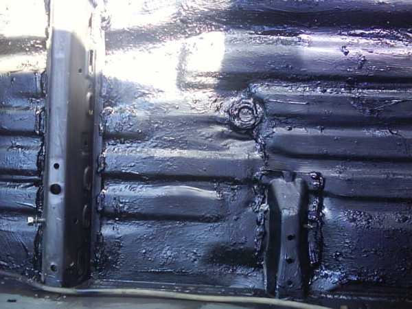

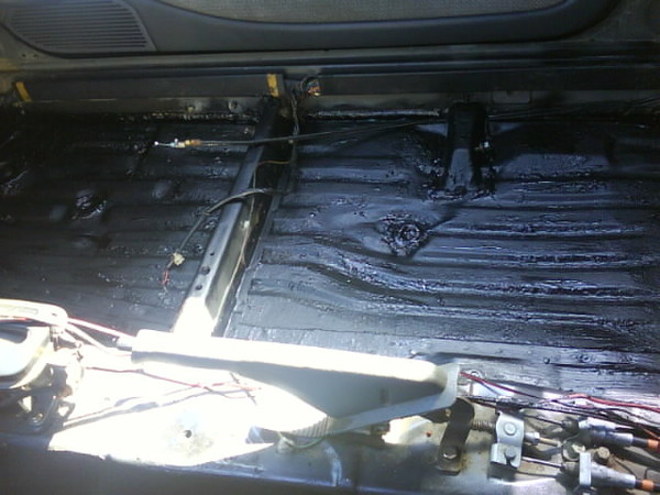

Сегодня промазал все какой то спец антикорозийной фигнёй которая при высыхание превращается в резину. ))))
Предварительно все зачистил от ржавчины, её было не много но лучше убить сразу чем ждать когда полезут дыры и промазал герметиком.
Ну и конечно не обошлось без колхоза

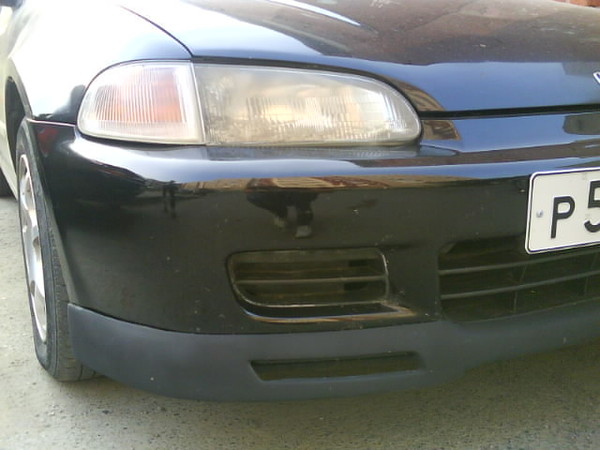

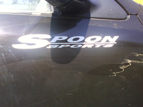

С тормозами разобрался. Купил новые колодки феродо, и диски брембо. Снял старые и понял почему машина не тормозила, диски сточенны в ноль колодки до железа. Поменял сразу стало намного лучше.
Так же купил и повесил губу Spoon копия. Фотки постараюсь затра сделать.

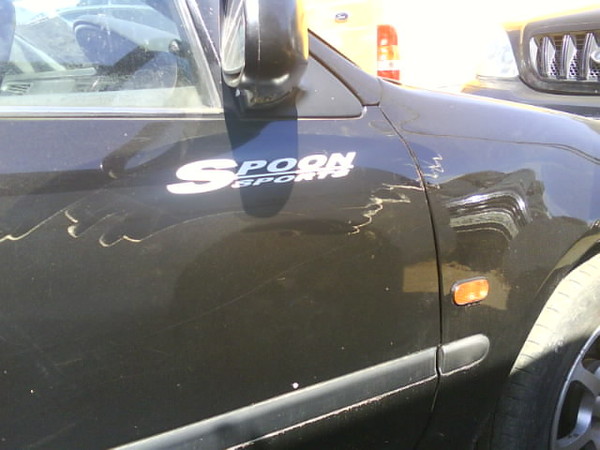

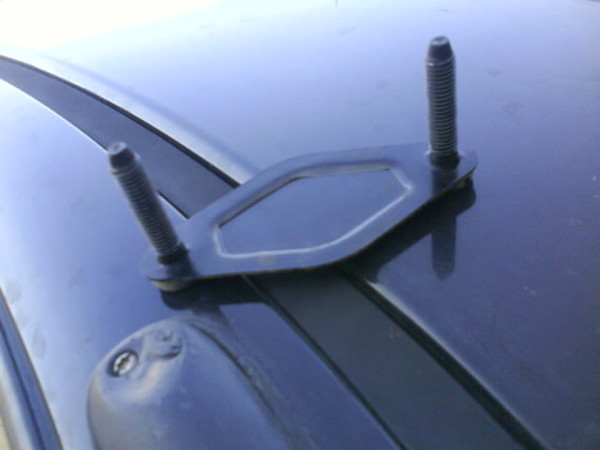

Вот такая.
Пока что покрашенна в черный матовый из балончика, к зиме сниму чтоб на брустверах не оставить и отдам на нормальную покраску.

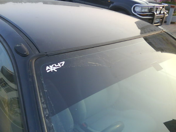

и убрал с крыши все антенки, очень они меня раздражали))
хотел заглушку карбоновую но чет жалко стало 1000руб за неё отдавать, поэтому залил в стандартной отверстие под антену эпоксидкой и покрасил. Еще по середине была антена, тоже оторвал её нафиг)))

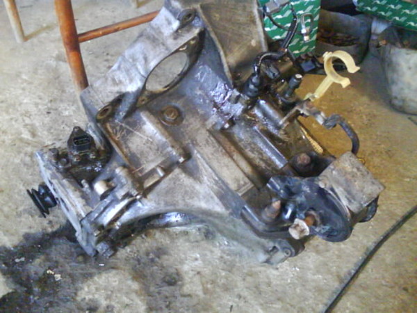

Приехал мне наконец таки свап на механику. Хот продавец уверял что свап полный, я не дощитался пары деталей. Таких как крепеж чехла кулисы, пыльник маховика.
Вобщем вот она S20 серия B000. Короче короткая. жаль без ЛСД но с ней как правило дороже.

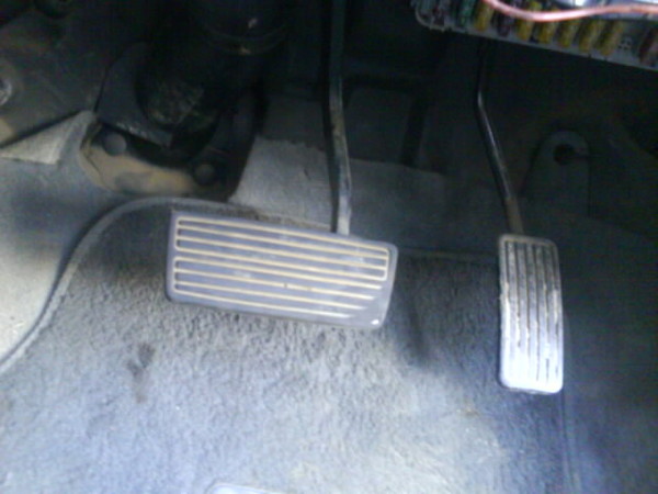

сегодня получил и не вытерпел начал ставить всякие мелкие детали. На самом деле пока что все подходит болт он. Начял с установки педали сцепления.

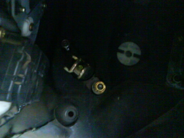

Заглянул туда где она должна стоять и увидел две шпильки и две гайки, на них висел какой то блок, блок перенес в другое место, гайки скрутил шпильки начал выдавливать и из под капота выпала вот такая заглушка.

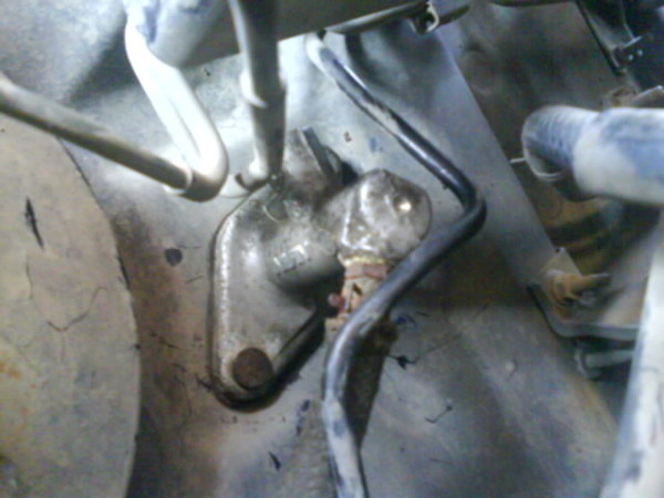

на его место встает ГТЦ сцепления, мне пришлось немного отогнуть тормозную трубку, иначе он упирался.
и вид из салона

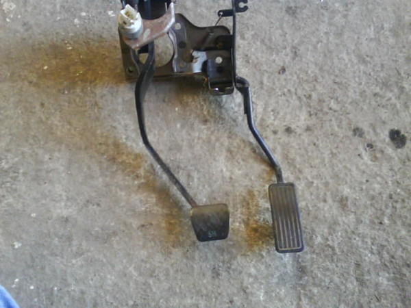

Хотел менять педали тормоза и газа (они идут вместе) но сравнив решил что нет смысла менять свои чистые педали на те что приехали все в ржавчине. Они одинаковые, за исключением того что на тормозе накладка длиннее, но её можно подрезать.
очень хочется сразу все разобрать и поставить, но не могу на долго оставаться без машины. И еще не хватает важных деталей, заказал комплект сцепления, пока что валео, на что то крутое нет денег да и нет смысла для этого мотора. И жду переходник под подушку кпп.
и вид из салона

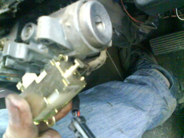

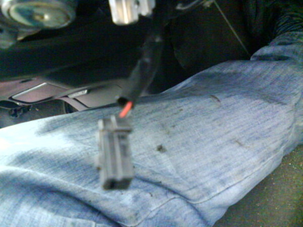

На работе появилась свободная минутка, открутил блокиратор замка зажигания.
теперь ключ можно вытащит даже если акпп стоит в положение драйв))

я мозги оставляю автоматные, просто замкну в положении драйв. чтоб можно было спокойно доставать ключ убрал эту байду.ХАМ писал(а):зачем?

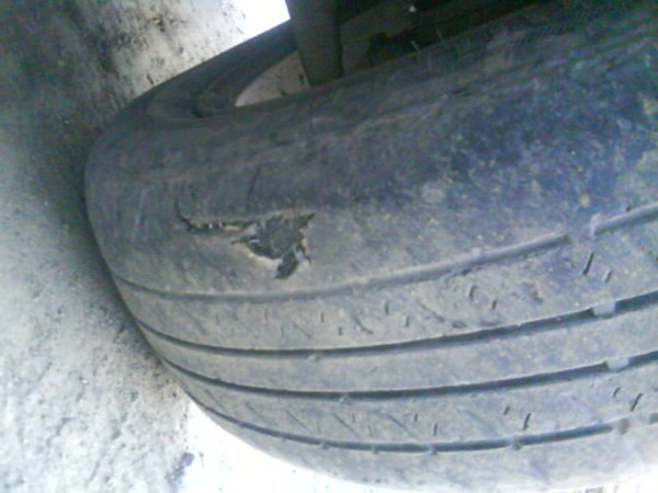

В субботу на мини-спринте завоевал второе место. Это первый раз я что то выиграл в автоспорте. Не зря я сделал выбор в пользу сивика.
Но за это поплатился резиной, на которой надеялся докатать до зимы.
