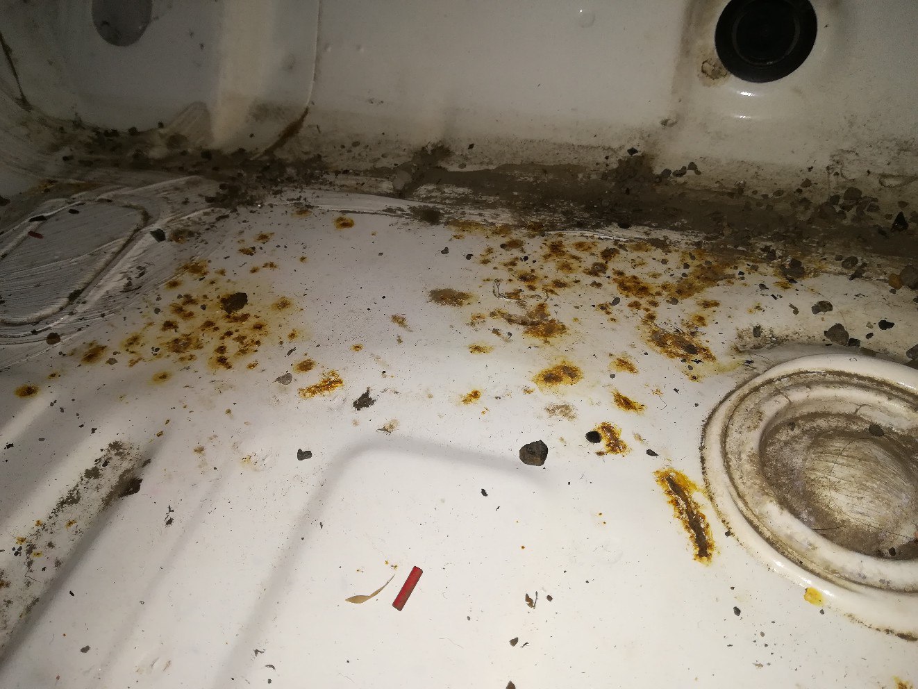

Интригу пока, пожалуй, попридержу, пока по ней вопрос не решится. Идем дальше. Когда покупала, думала, что сразу поставлю машину в гараж на зимовку, не буду никуда лезть, к сезону установлю маслокулер, куплю резю и погоню на трек) Но так не бывает, да и скучно. Поэтому решила для начала прибраться в салоне.
До меня там никто не бывал, но следы эксплуатации прошлых хозяев были найдены в большом количестве. Мелочь, семки, гайки, щебенка, стяжки
Материальная компенсация моих стараний составила 142 рубля 60 копеек) Ковер и рекаро отправились в чистку. Впереди длинные выходные, так что продолжение следует...

Зачем?) Про багажник я бы еще подумала, очень уж много там стертых до голого металла мест. А в салоне пол в хорошем состоянии. За исключением участка под ногами водителя, там найдены очаги ржавчины, но думаю, что они будут обезврежены локально)))vsmoke писал(а):Походу будет перекрас салона
Сегодня буду смотреть, как дела под пластиком)

Глянь что под герметиком твориться,может оттуда ползёт ржа!у многих эти стыки гниютomischenko писал(а):Зачем?) Про багажник я бы еще подумала, очень уж много там стертых до голого металла мест. А в салоне пол в хорошем состоянии. За исключением участка под ногами водителя, там найдены очаги ржавчины, но думаю, что они будут обезврежены локально)))vsmoke писал(а):Походу будет перекрас салона

я бы снял старый герметик все обработал и ебанул нового туда!! зато будешь точно знать что и как!!
по поводу пола было точно так же на дс5 !! все зачистил чтобы не было даже немека на налет ржы - сверху 2 слоя кислотного грунта - потом обычный грунт и краска беленькая!!
по сей день там все замечательно!!
при этом делал так везде где были найдены очаги налета ржы!!

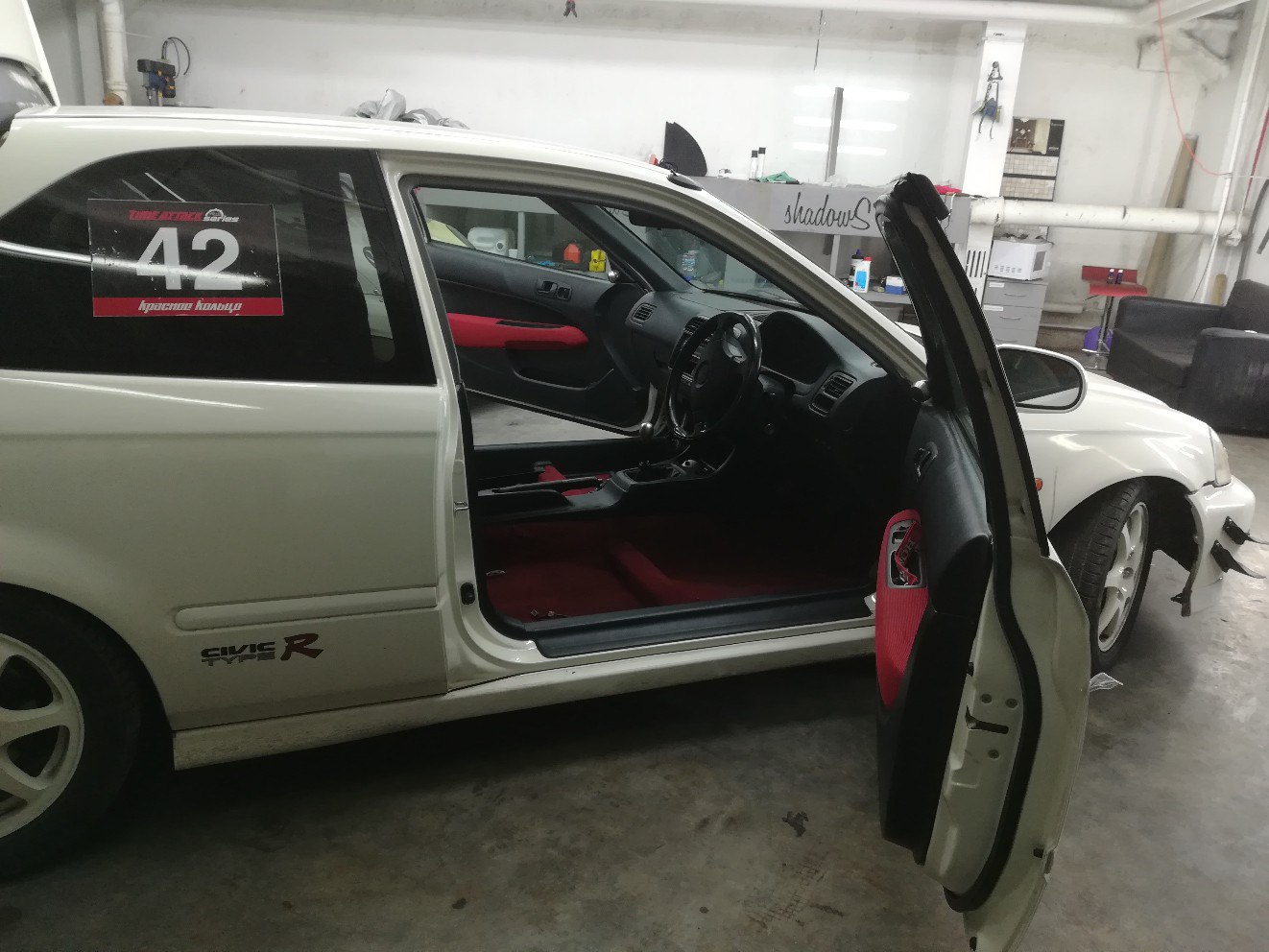

Ну что, подведем итоги сегодняшнего дня
Раз уж начала вести тут бортовик, то буду рассказывать все как есть, со всеми подробностями и в картинках.
