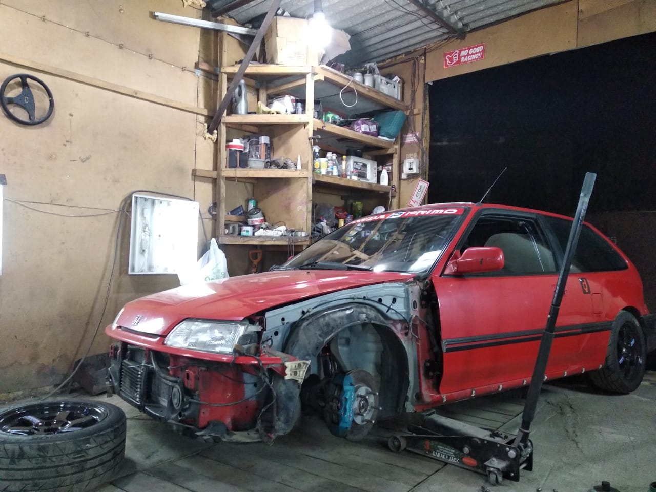

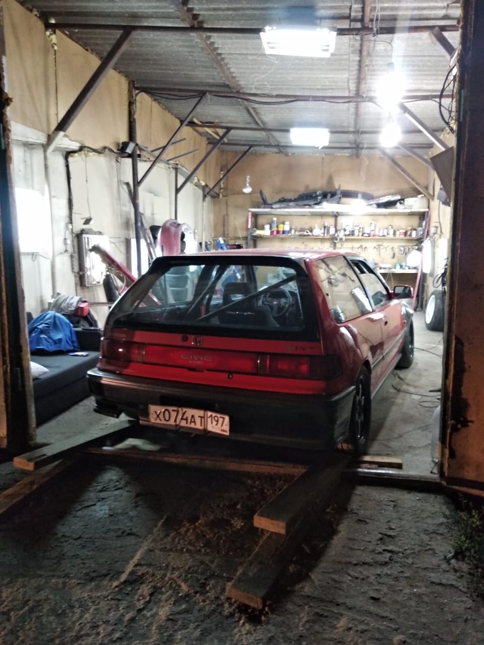

Сообщение 15 авг 2018, Ср 9:43
Фоточный пост :D
Побывал в РРР на устранение некоторых проблем, душевный сервис :mrgreen:

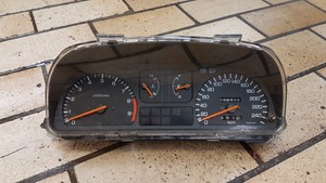

Выяснилось тут кстати, что приборка EE9 которая вот эта
выдает оказывается сигнал скорости в мозги.
а к ней приходит трос с кпп.
На следующий день поехал в ламповый храм Спугараж чинить оторванный трос капота) хорошо, что купил его в свое время) новый трос капота, теперь в кайф щелкать капотом короч)
ну и так... подкинули новые петли на водительскую дверь заодно, хотя и родная особо не люфтила, но теперь ваще кайф.
еще подкинул на примерку 16х8 с 225/50/16
дикий стайл) но надо поднимать слишком дохера резины
