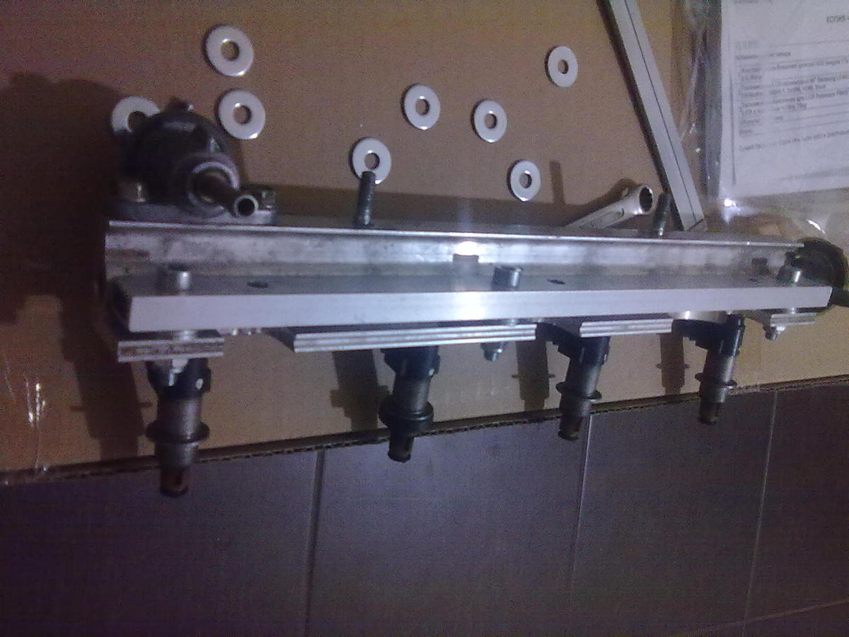

Сообщение 30 окт 2010, Сб 17:28
заинсталлил форсунки от H23A
в связи с тем что они короче стоковых на 1 см пришлось произвести на свет такой колхоз
Кстати кто не знал - на свежих (после 2000 гв) Н22 и Н23 (и некоторых F20) эти форсунки используются с так называемым воздушным экранированием. От IACV подается воздух в область вокруг наконечника (вокруг иглы) и через прорези в этом наконечнике влияет на распыл) я так понимаю сделано для лучшего распыла на ХХ и более экономичной работы мотора в этом режиме - чтобю был экономичен несмотря на объем) Один из секретов экономичности моторов Хонда, надо полагать)

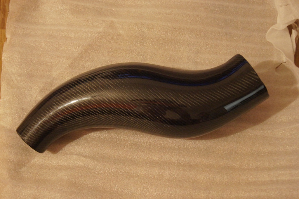

Сообщение 20 ноя 2010, Сб 18:06
приехал маленький карбонавый ништячок :roll:
а также доработан вход D12 на мозге для подключения ширика 0-5 В :)
Romandx
Квадроль клуба
Сообщения: 15406
Откуда: Саратов
Сообщение 20 ноя 2010, Сб 18:14
ништячок отличный
как я люблю его 8)
"Да!!Это Хонда" (с) Mar1boro

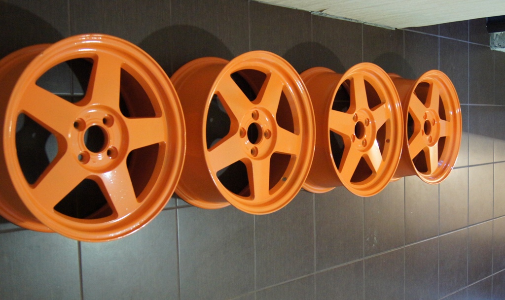

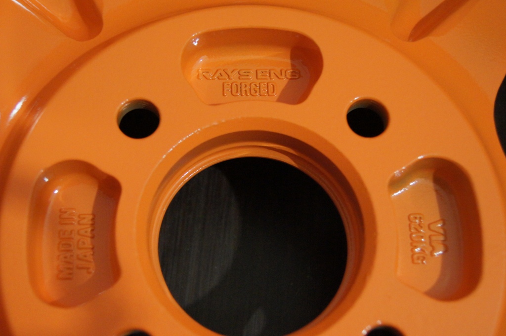

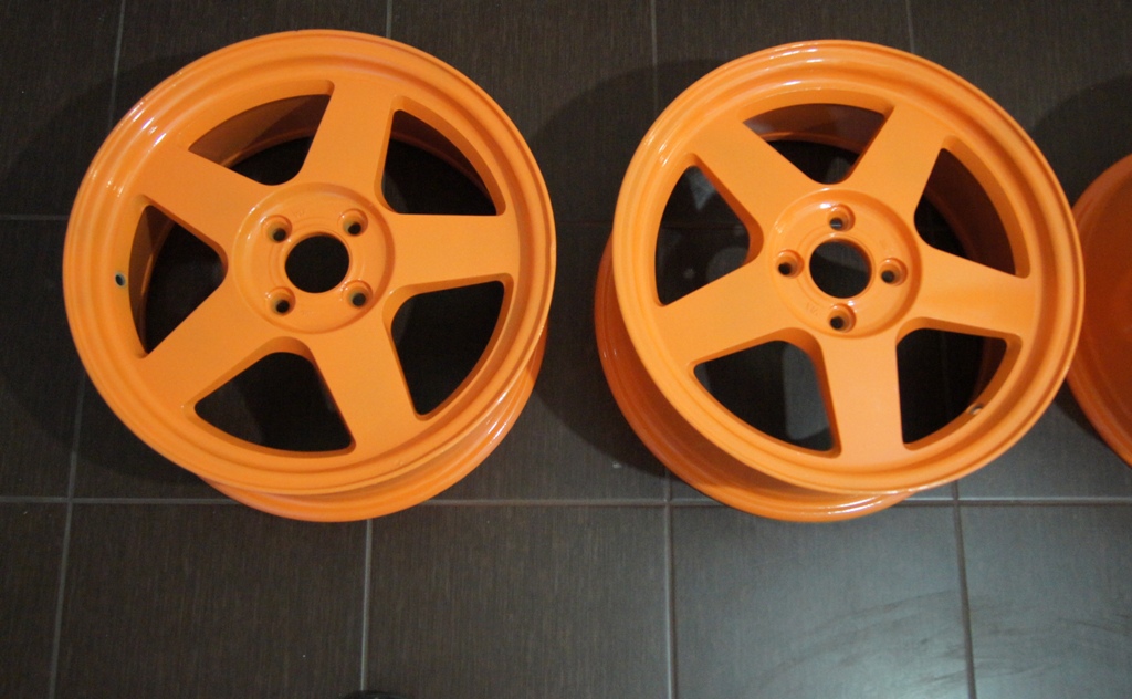

Сообщение 29 мар 2011, Вт 14:51
выправил и покрасил многострадальные ТЕ-хи в Repsol Orange :))
.Серый.
Сообщения: 5932
Откуда: Уфа
Сообщение 29 мар 2011, Вт 14:53
Паша, это ахуенно... мож в такой цвет SSR ебануть )
Romandx
Квадроль клуба
Сообщения: 15406
Откуда: Саратов
Сообщение 29 мар 2011, Вт 16:03
давай фото на авто :)

MvP
Сообщения: 3319
Сообщение 29 мар 2011, Вт 16:21
Romandx писал(а):давай фото на авто :)
вот как растает все амно, высохнет, ямы залепят - поставлю и будут фоты)))) я нихачу свежеотпидоренные дицке через неделю после установки везти опять править :D

Я же тебе уже говорил, что оранжевые правят миром! :D
unimak
Сообщения: 122
Зарегистрирован: 30 июл 2009, Чт 15:51
Сообщение 30 мар 2011, Ср 11:06
Подскажи, пожалуйста, где красил диски?
