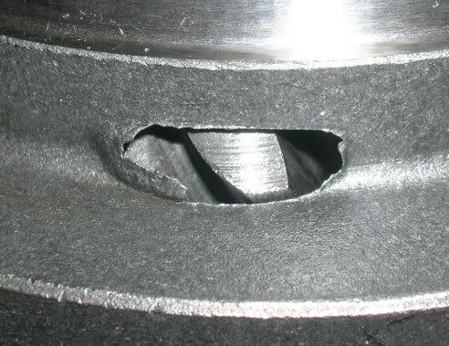

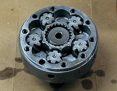

поэтому расскажу я вам за блокировку OBX
Всезнающие америкосы как бы намекают нам, что блокировки OBX говно, но ставить их можно после незначительно доработки. То есть сразу после покупки и до установки нужно сделать небольшой ребилд.
Во-первых, нужно поменять болты, что стягивают две половинки корпуса дифа. Всего их 9, стоят они недорого. Болты должны быть самыми прочными - степень прочности 12.9. Я бы рекомендовал немецкие болтики. Закручивать их нужно с усилием 5 кг. Если болты не поменять, велика вероятность, что их срежет. Именно это и произошло у меня. Болты срезает, они выпадают из корпуса и начинают тереть корпус коробки.
Во-вторых, очень рекомендую разобрать блокировку и шлифануть дремелем все дефекты литья.
Далее ОЧЕНЬ ВАЖНО проверь правильно сборки. Смотри картинки.
Тут ничего сложного. Соберете неправильно - диф долго не проживет. Кстати, собран он может быть неправильно изначально!
И последнее. Между двумя центральными шестернями есть набор шайб. Толщина шайб определяет преднатяг. Также они очень быстро стираются. У меня одна стерлась в ноль(
ВЫВОД - есть возможность купить сток от JDM тапка, надо брать именно его!
