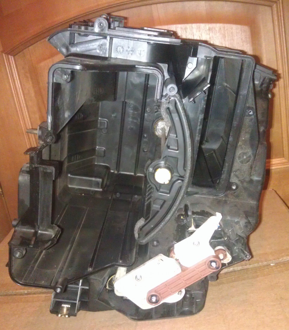

Beetle писал(а):В принципе можно вытащить заслонку без полной разборки печки ))))
(чем я сейчас и занимаюсь )
имхо это дрочь! раз уж скинул торпеду, то разбирай и печку. Даёшь хардкор :D
О как ))) Ну просвети тогда меня ))) оНА УСТАНОВЛЕНА МЕЖДУ ДВУМЯ ПОЛОВИНАМИ, КОТОРЫЕ И ЕСТЬ КОРПУС ПЕЧКИ )))

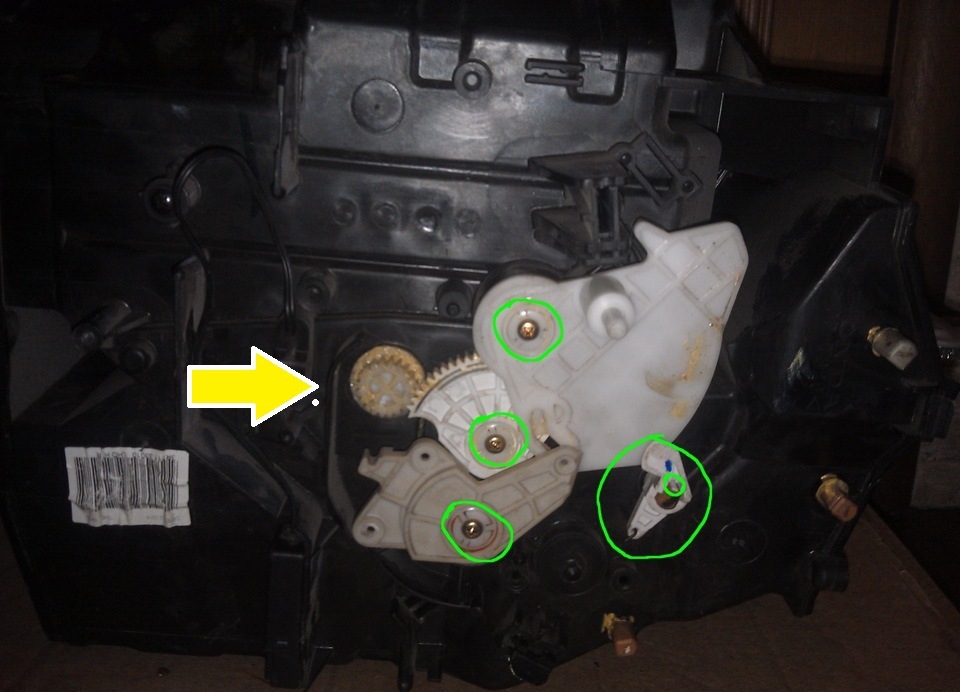

Сообщение 30 дек 2012, Вс 22:05
Когда печка разобрана до такого состояния
Переворачиваем и аккуратно отщёлкиваем эту шестерню
После чего вытаскиваем заслонку
Экономим время и наверняка не ломаем крепеж :D :D :D :D
Документальные фото моей теории нужны ?

Ну я всю печку вымыл, поэтому раз уж до такого состояния дошли, то там 6 шурупов и 6 защелок - не проблема. Это просто лень взяла над тобой верх )))
