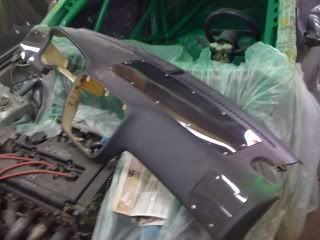

QB21 писал(а): Изображение
Мне кажется будет бликовать пипецкак

Заматовать наждачкой и нормуль!

или матовым лаком дунуть

шлем с затемненным визором куплю ))))

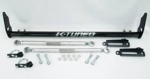

обновки

Это стойки капота, да? :)

Трекшн бар хорошая штука, но обрати внимание на то, что колеса с 50 вылетом при полном вывороте упираються в трекшн бар дисками, с 40-ым вроде нормальное все.

у меня вроде колеса с 42 вылетом но все равно обращу внимание. спасибо за подсказку!

У меня на интегре 45 вылет диски 16х7 резина 205/50/16 и ничего не задевает

Сколько обошелся трекшн?

450-460. систиматик вез. он с крепелнием для радиатора.

А лучше для управляемости (кольцо) - трекшн бар или h-brace (H-образный подрамник) ?

я хз ))) я по кольцу не езжу ) я ее купил так как на ней крепления для радиатора есть )))

они крепятся в разные места, тоесть все в месте эффект лучше будет!

мне кажется хороший трекшн лучше будет
h-brace я покупал, но потом решил продать

а что даёт трекшн?

Дополнительная жесткость в продольном перемещении узлов передней подвески, в особенности нижнего рычага.
