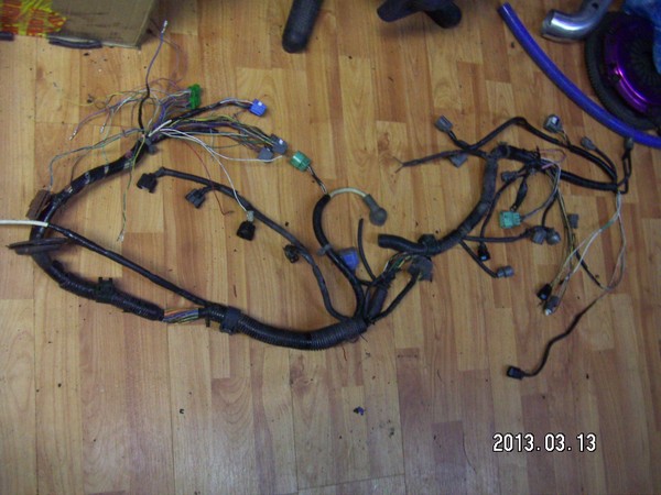

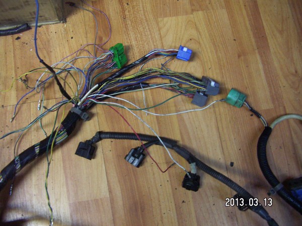

целой проводки нет, поэтому делаю из наиболее свежей почиканой автоматной от B20
Разъемы на мозг почти всё запиновал
сегодня надеюсь закончить
ну там ещё в салоне %) ох бяда ребята

у меня на хороших скрутках, и обжим частично, в термоусадке
пайка в гараже, хорошей быть не может, так что отказался
то что в салоне фишки, все пропаяны, там ниче не отваливается
массу мозга припаивали, вот когда она отвалилась, это я норм встал так.

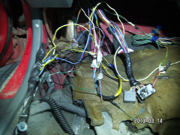

моторную косу закончил, сегодня в салоне буду ваять.
