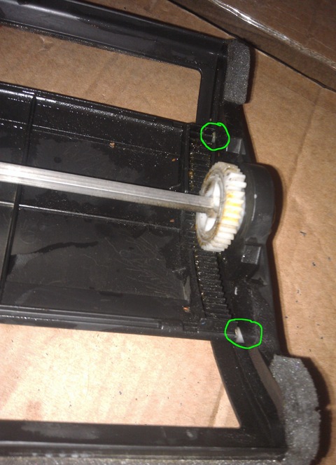

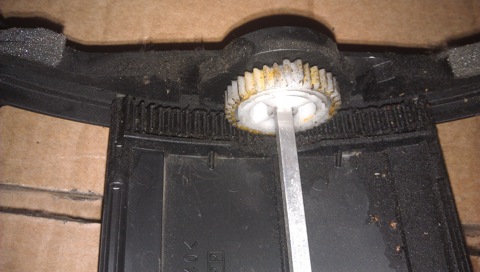

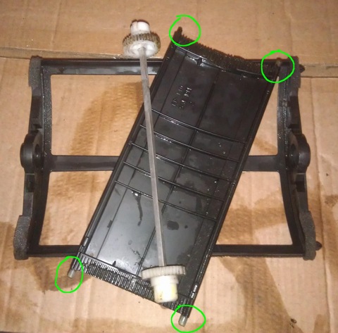

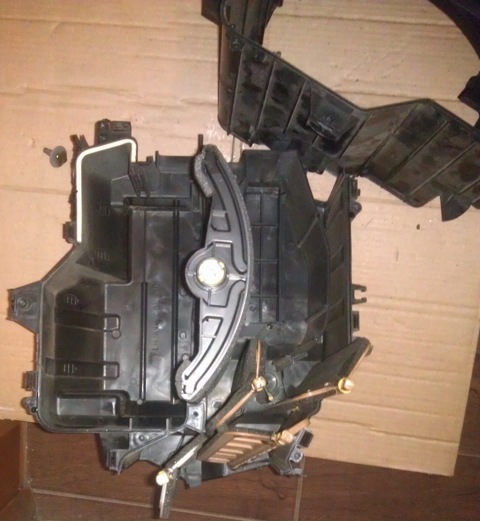

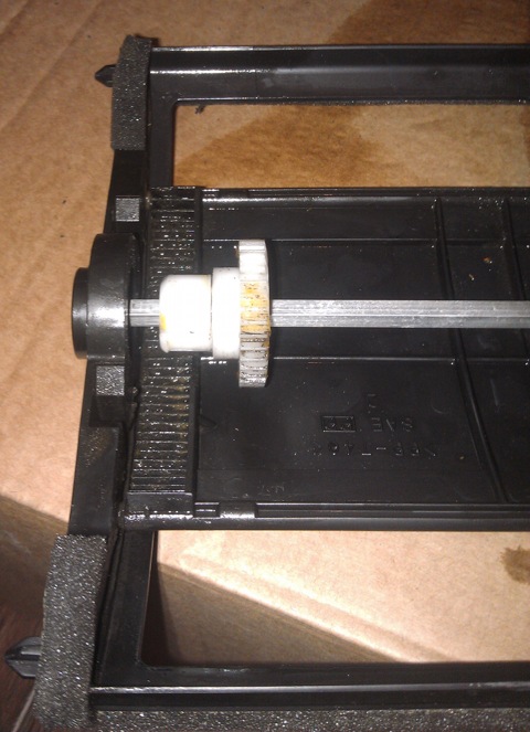

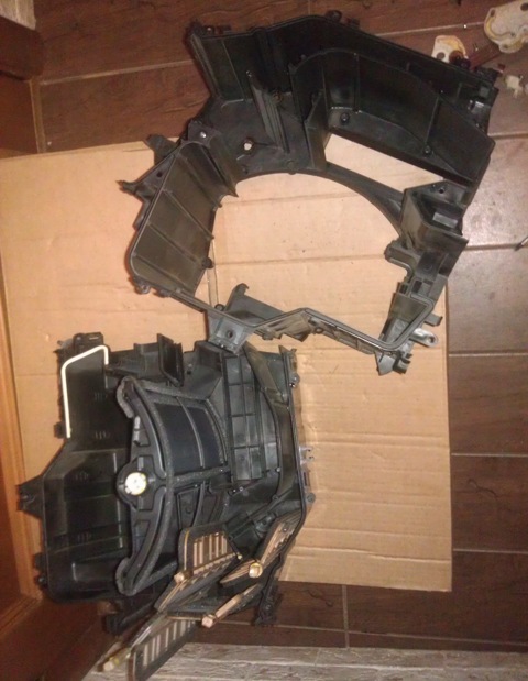

Ну и дальше половиним корпус
И дальше вытаскиваем ту самую деталь из-за которой все это затевалось )

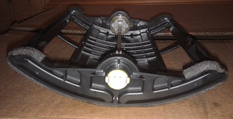

Причина тугого движения заслонки
Но изучив более детально конструкцию понял. что более существенное влияние на легкость хода заслонки оказывают вот эти 4 херовины
Они выполняют роль подшипников. У меня все 4 были намертво прихвачены к телу самой заслонки.

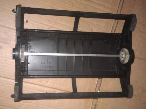

Чтобы ее разобрать, выставляем ее ровненько на середину вот так
Далее нажимаем на защелки шестеренки пальцами и вдавливаем ее внутрь по стержню, аот так
Ну и вытаскиваем штырь с шестеренками оттуда совсем, затем вытаскиваем через пазы саму заслонку
Главное не потерять эти самые шляпки, которые выполняют роль подшипничков.
