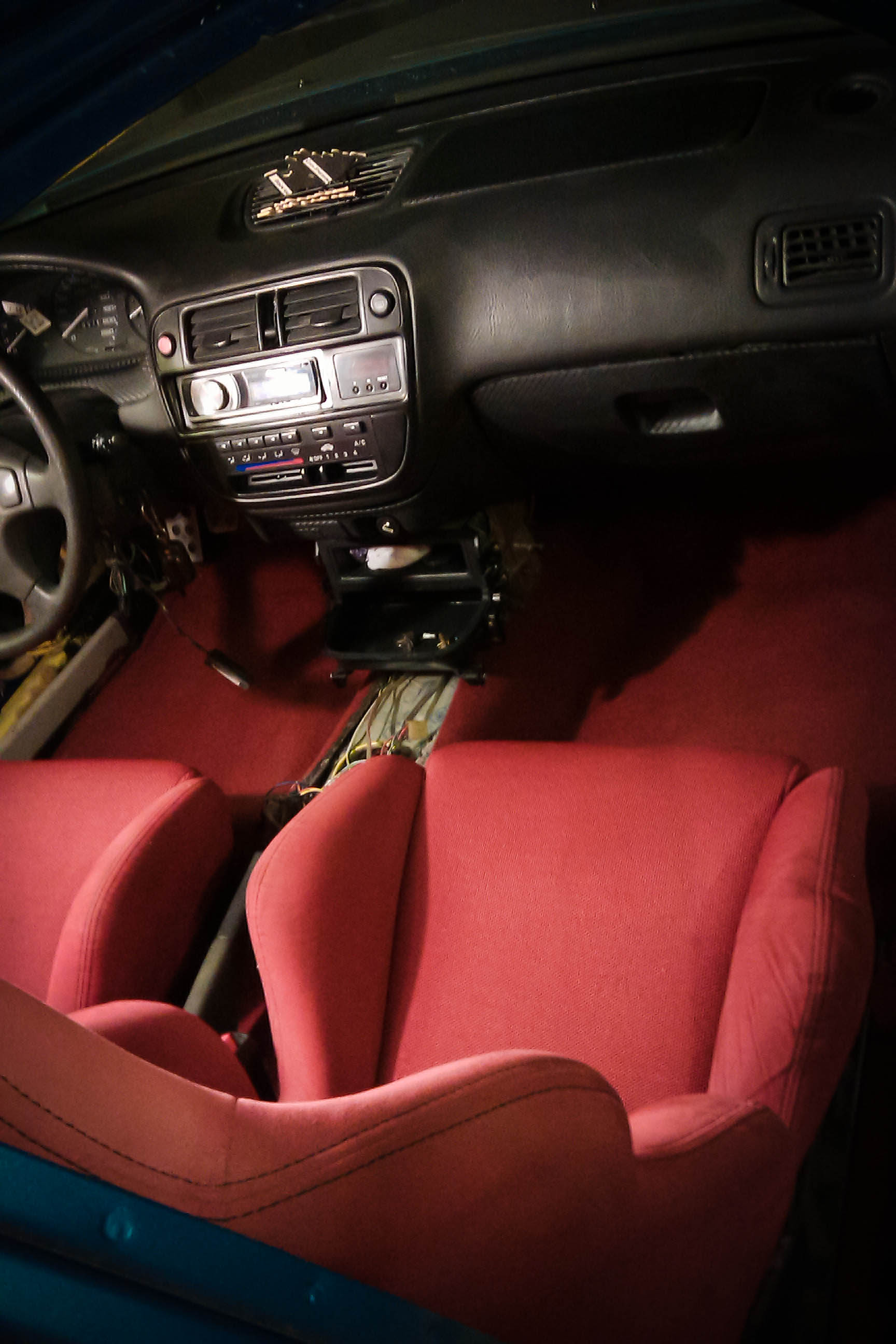

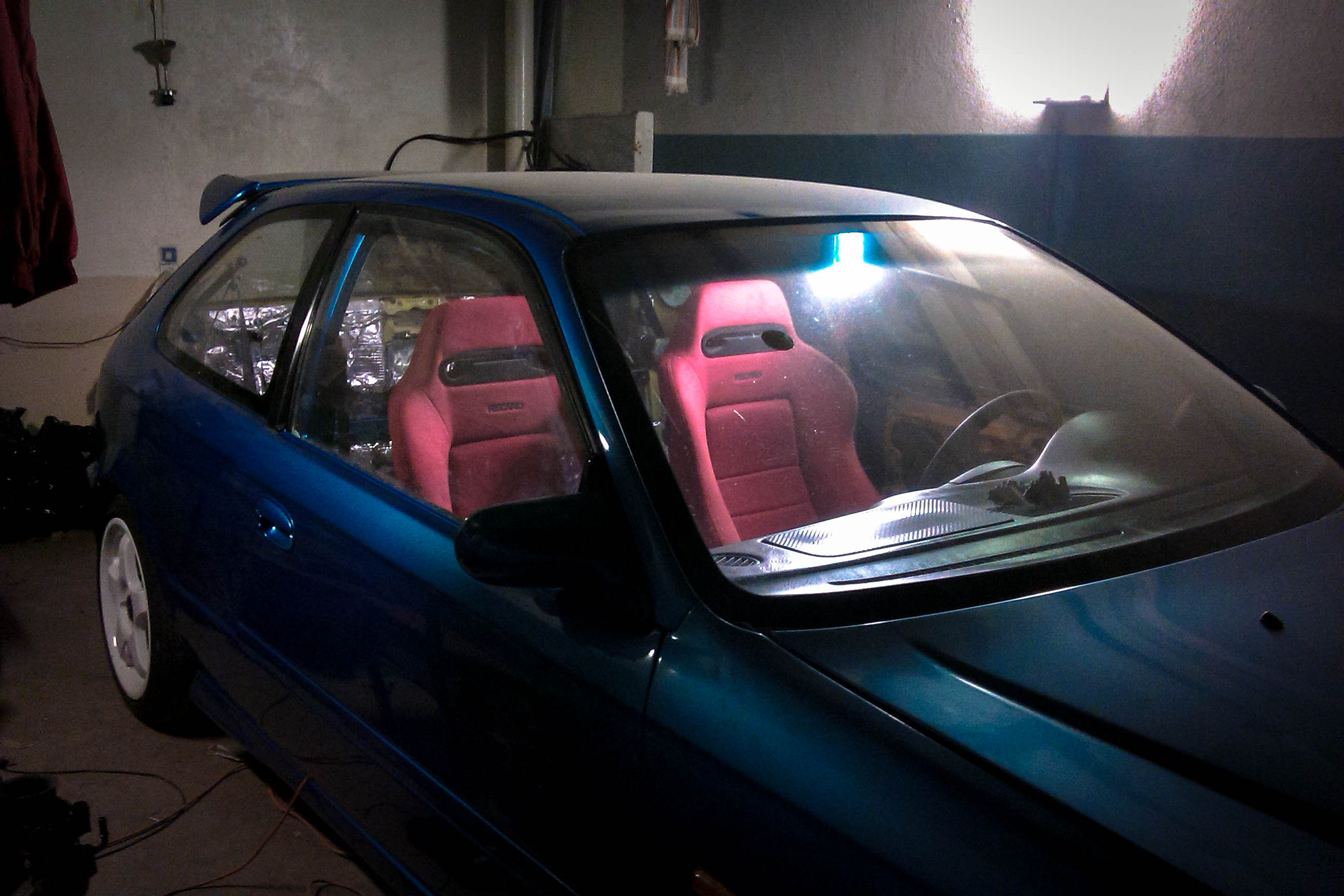

Как бы это долго не было, но авто собирается. Последние пару недель посвятил кузову и салону, внутри зачистил "подозрительные" места дрелью с шарошкой, счистил заводской герметик со стыков, загрунтовал все это дело, проложил новый герметик и замастичил все тремя слоями мастики (долго сохла, зараза), затем проклеил пол СТПшкой МПшкой, которая твердая как дерево — строительный фен в помощь и вперед с песней (у меня в гараже радио настроено на волну Ретро ФМ =) ). Тоже самое произошло и с днищем снаружи — дрель, грунт, мастика. Посадил на свои места через герметик вентиляционные шторки, которые сзади под бампером. Когда собирал ОЕМ Ек9 задний бампер то понял, что такое ОЕМ — губа крепится болтами, без косячных зазоров, все четко и быстро — одно удовольствие! Под задними арками сделал слой герметика, а поверх пару слоев мастики и вот сегодня поставил красный ковер с Ек9 и Рекары. Учитывая, что у Ек9 руль справа пришлось немножко покощунствовать — вырезать ковер слева под ручки открытия багажника, бензобака и под подставку для левой ноги, рядом с педалями!

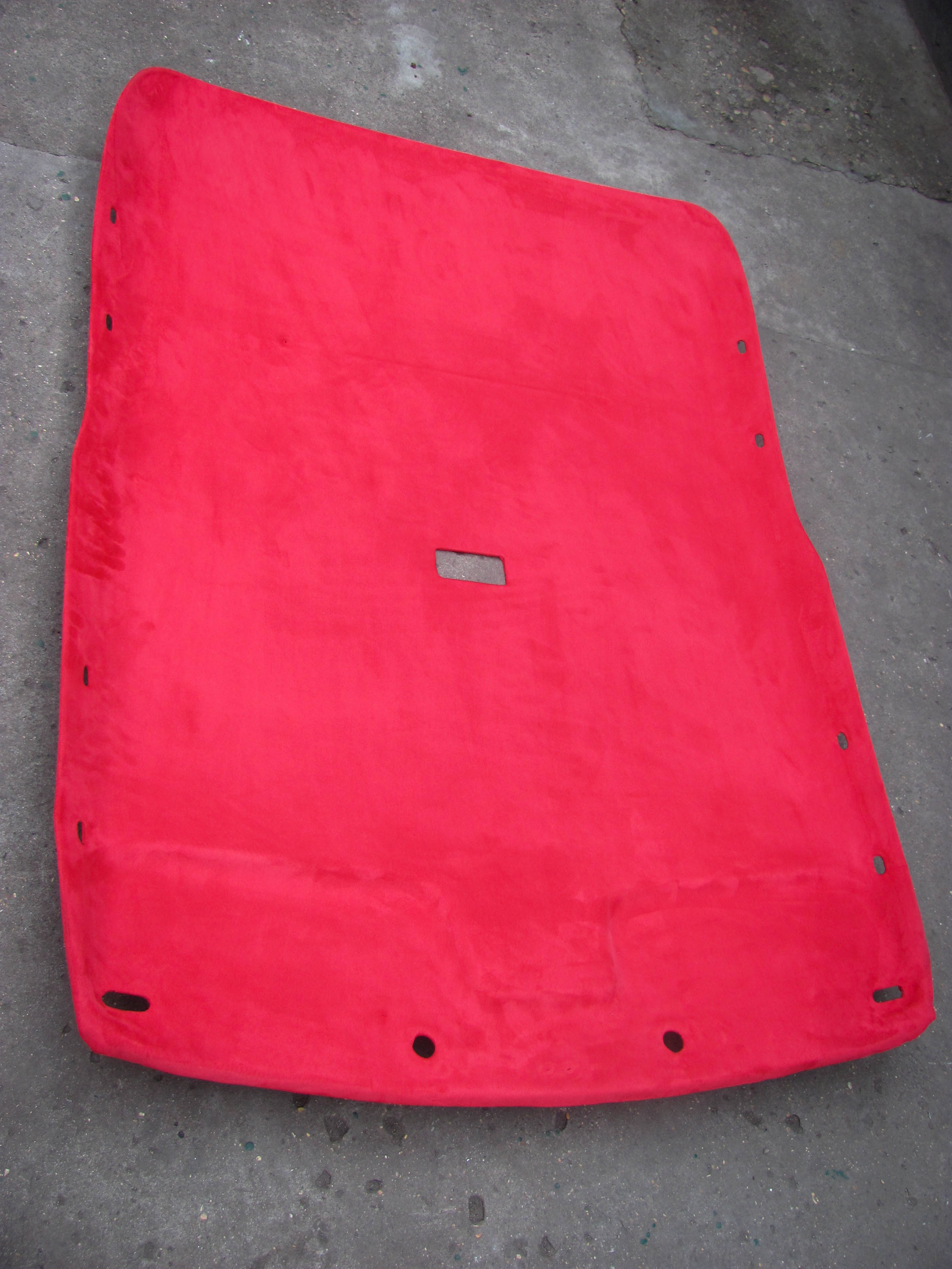

С месяц назад пришел материал для переклейки потолка. Было решено испытать на деле хваленый материал псевдоалькантары. С продавцом договорились, оплатил и через небольшой промежуток времени он у меня дома, цвет выбрал такой же как и цвет рекар. Сегодня дошли руки до перетяжки.
Хоть и материал на самоклеющейся основе, но продавец посоветовал перед приклейкой пробрызгать потолок абровским аэрозольным клеем, вот таким:
Значит почистил потолок щеткой, пробрызгал клеем, подождал несколько минут и вперед. Тут одно но — без помошников не обойтись, одного, а лучше двух. Т.к. опыта клейки я не имел — было тяжеловато, материал между собой собирался в складки и склеивался, благо он без проблем и вреда для клея отклеивался и ровнялся обратно, но понервничать изрядно пришлось! Скажу, что тянется и ложится он отлично — одно удовольствие!
Ну и итог — красный потолок RECARO xD

Синенькую ещё не видел
К весне поедет True Left JDM?

она больше голубентка, Азамат!)))zaza писал(а):Синенькую ещё не виделК весне поедет True Left JDM?
Да, надеюсь!)))
