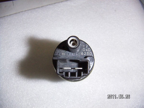

дело в насосе было ? тоже имею траблы с заводкой , долго крутит стартер, примерно как у тебя на видео
пока не поставил
а на видео это самый показательный момент, так чаще зимой, но если крутануть разок стартером и опять то сразу схватывает, или просто вкл выкл пару раз насос подкачивает, что ещё может быть :Search:

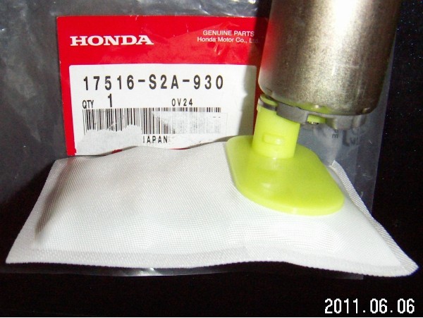

думаю в насосе всё-же дело
щас новый фильтр на насос придет, поставлю посмотрим
всё одно пора-бы заменить, почти всегда до пустого бака езжу, а это для насоса не гуд
те же симптомы, раз крутанешь, и потом сразу заводится, а если спервого раза маслать , почти так же долго как на видео, слежу за темой, отпишись плиз изменится что-нить или нет после смены насоса.

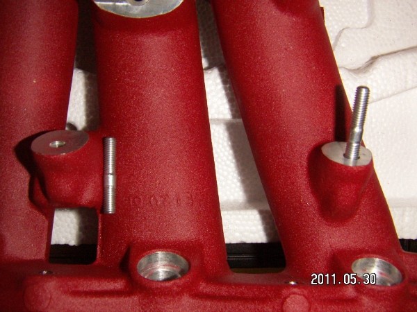

потихоньку готовлюсь к втеку

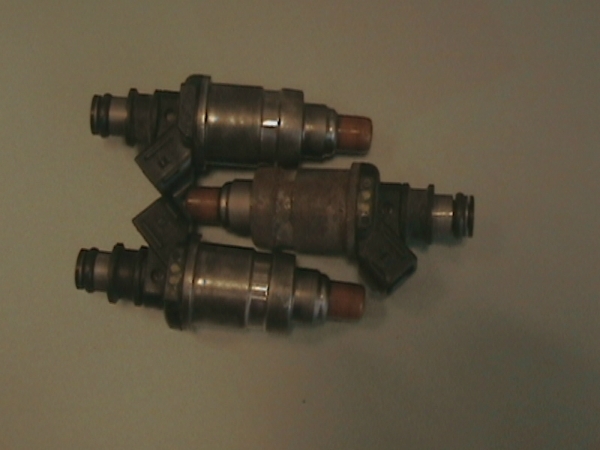

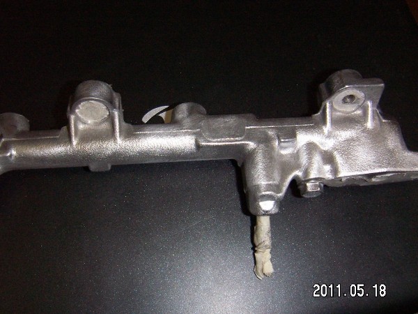

чистил чистил уронил :(
люди добрые поможите подарите или продайте недороха 2 форсунки от dc2

Lockly-Lynx писал(а): чистил чистил уронил :(
та же херня) я эпоксидкой склеил аккуратно, все гуд.
зы. заводится аналогично. так что, то же слежу за темой)
но у меня при таком раскладе бензином начинает вонять, так что едвали это насос.
Мб у нас разные ситуации,но симптомы идентичны.

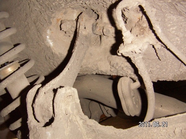

да и другой щас трабл - правый передний подшипник в хлам
:D немного истории
27.10.06 задний левый 179941km
20.08.07 передний левый 186840km
24.11.2009 задний правый 220051km
круг замкнулсо :) 9766km
немного из свежестей

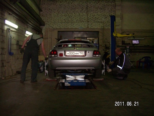

поставил развальные задние
и немножко завалил
стояк отличный :D

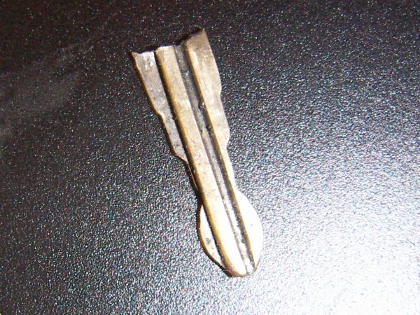

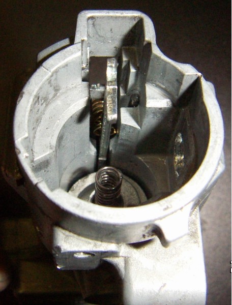

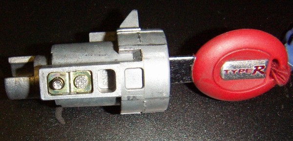

да ещё ключ в замке сломал :D
пришлось разбирать

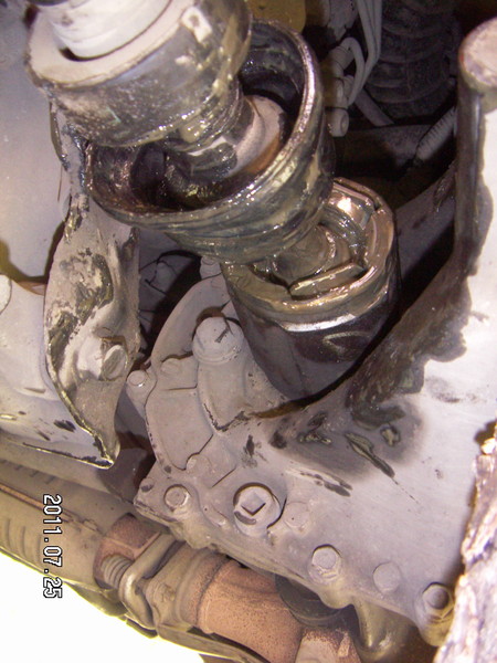

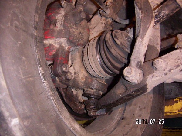

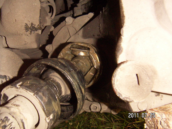

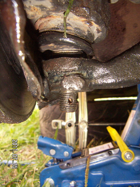

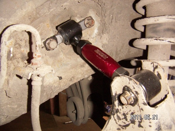

КАК я провел 25 июля 2011

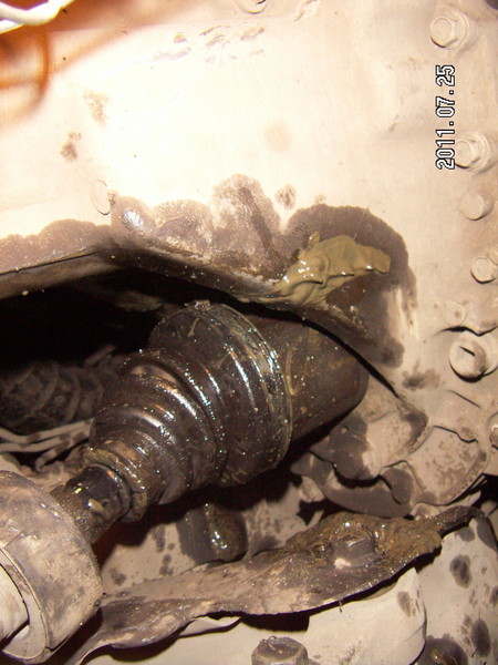

только отъехал от дачи до нормальной дороги 5-6 км до мкада 60
сотовый нихера не ловит, если залезть на дерево то немножко можно позвонить...
короче
колесо в бок, шруз наружу
проклятый китайский гайка рядом
вот он коварно блестит
вот этот гайка подло лежит
срезанная шпилька
граната осталась в коробке, отстегнуть не удалось
спустя примерно 3 -4 часа я таки вставил :D

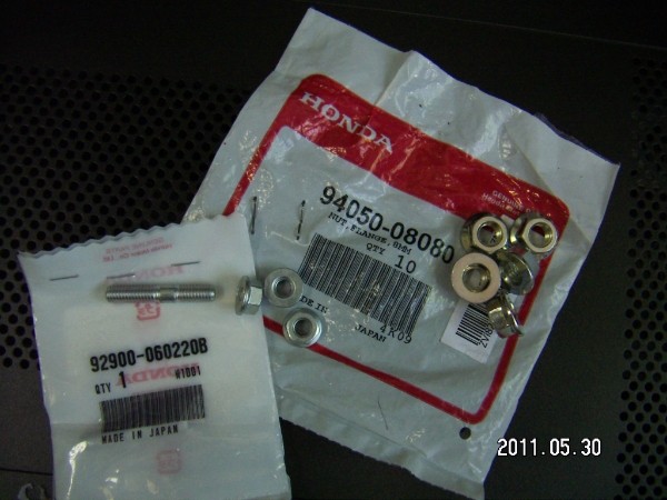

ещё спустя час
где-же в лесу найти гайку??
самое смешное дома лежит неизвестно когда купленная стоковая
думал-искал ещё 2 часа
нашел более-менее похожую с верхнего рычага
и потихоньку доковылял в родную конюшню к девяти вечера отмахав 98 км
Lockly-Lynx
Сообщения: 1765
Машина: delSol
Откуда: RRR customz
Сообщение 27 июл 2011, Ср 16:28
energy13 писал(а):мда, пиздес Рус... хорошо что медлено ехал
ага, писец
одна гаечка и сколько проблем
и как повезло, что на малой скорости и с утра
я её прикрутил в четверг 21го (менял ступичный подшипник)
пятницу субботу отмотал где-то 300 верст туда сюда по калужке и симферопольке и не медленно :shock:

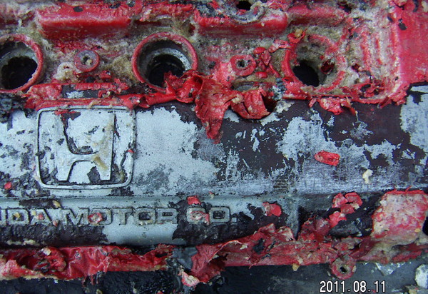

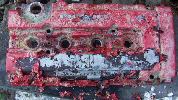

Сообщение 12 авг 2011, Пт 14:38

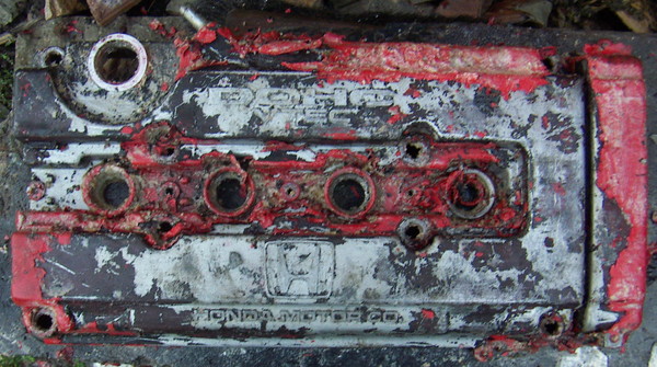

смывает даже родную краску :)
Последний раз редактировалось Lockly-Lynx 20 дек 2012, Чт 14:36, всего редактировалось 1 раз.

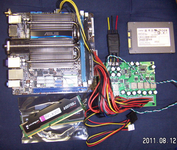

Сообщение 12 авг 2011, Пт 15:08
ещё немного, ещё чуть-чуть и будет полная компьютеризация :D

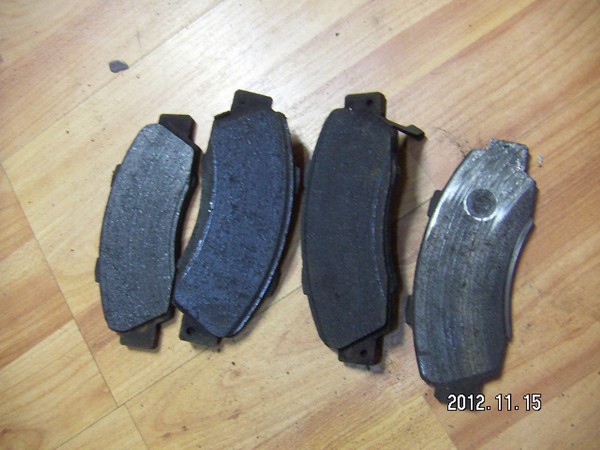

Сообщение 15 ноя 2012, Чт 15:12

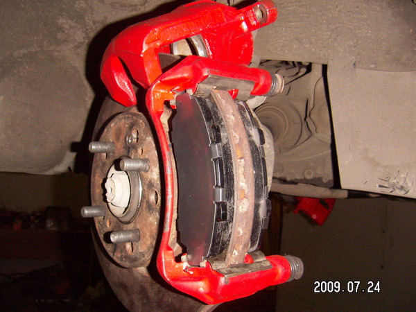

поменял колодки
nissin
NPO105W-SA
отходили 56372км
RRR
Сообщения: 20334
Откуда: Люберцы
Сообщение 15 ноя 2012, Чт 21:45
Говорит о том, что ОЕМ сука сила для города!!!
Lockly-Lynx
Сообщения: 1765
Машина: delSol
Откуда: RRR customz
Сообщение 16 ноя 2012, Пт 6:52
RRR писал(а):Говорит о том, что ОЕМ сука сила для города!!!
Ага, Ринат - хуйню не посоветует!!!
DOHC
Сообщения: 13515
Сообщение 16 ноя 2012, Пт 7:24
ага для токио :)
