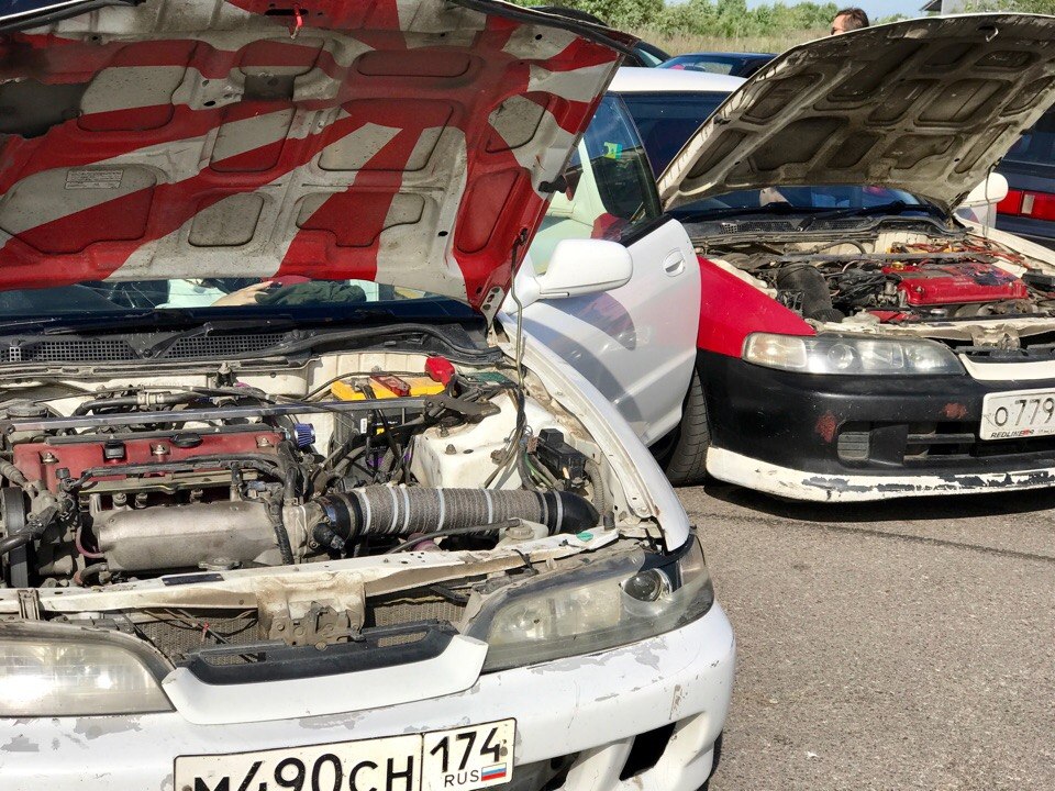

Сообщение 10 май 2018, Чт 2:29
Итак, выхлоп поменял, в итоге из-за того что угол выхода краснодарского коллектора не совсем оптимален - трасса висит ниже чем должно быть, и потому банка смотрится так себе, но в любом случае это лучше чем было.
Естественно пришлось порезать его под к свап и гофру, собрал на ви бэнде
ну и типичный тунинг для всех овощей, тапирная приборка рейс бейс, без абс и срс (скажу сразу что пересобрал ее, воткнув панель с абс и срс от овощной, так как индикатор абс мне нужен)
собрал мугены с р1р, но не сфоткал, лох)
Для дяди Sniger так и не сфоткал сенсоры, т.к. после ремонта чет не могу их найти на балконе :D
КТТС
Естественно этап ТА в питере успешно проебан, но сгонял зрителем - очень придает мотивации собирать ведро быстрее)
ШОК контент, б18 проезжает К20:
https://vk.com/video1727085_456239171
Пока что все)

Сообщение 06 июн 2018, Ср 2:44
Пару раз сломался, но все таки успел все сделать и выехать на ironracer.
В своем классе по времени круга 7 место из 8, лол)
Было стремно, первый раз, нихуя не понятно куда ехать, че делать.
Машина едет очень быстро, рулится отлично, тормозит збс, а я этим всем не очень умею пользоваться.
В ночь перед этапом поменял блок управления АБС на туперный, эффект был замечен, овощной срабатывает гораздо раньше.
Установил спереди сток дц2р распрорку, сзади между стоек сканк2 (жопа стала гораздо собраннее, очень понравился эффект).
То как сейчас управляется машина - результат устраивающий меня на 146%.
Так же перед этапом установил купленный у Koin'а впуск Karcepts
Звук стал приятнее, смесь куда-то уплыла в сторону БОХАТО, и кажется тпс странно себя ведет, а так в целом збс.
В общем надо поднастроиться :D

hondavtec
Сообщения: 8533
Сообщение 06 июн 2018, Ср 5:09
смесь если в богатую ушла, то воздуха меньше стало поступать. впуск говно значит
