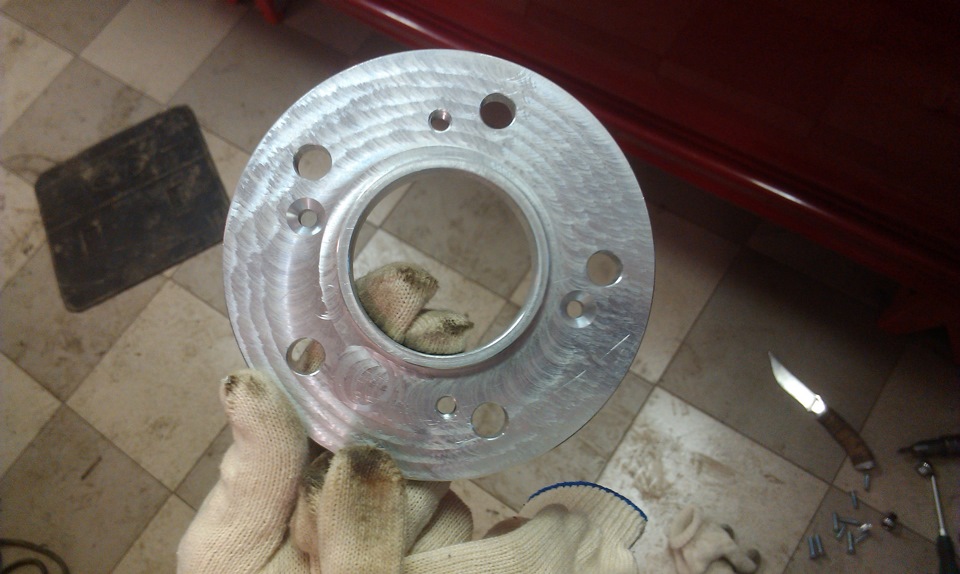

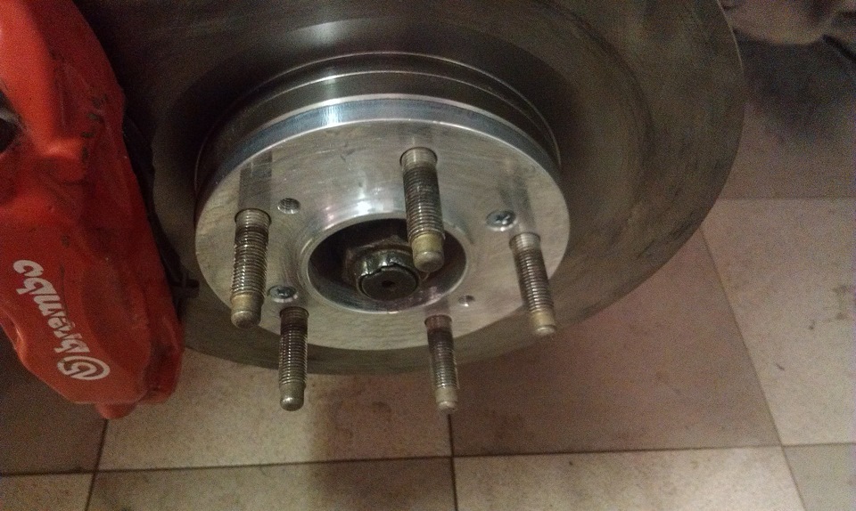

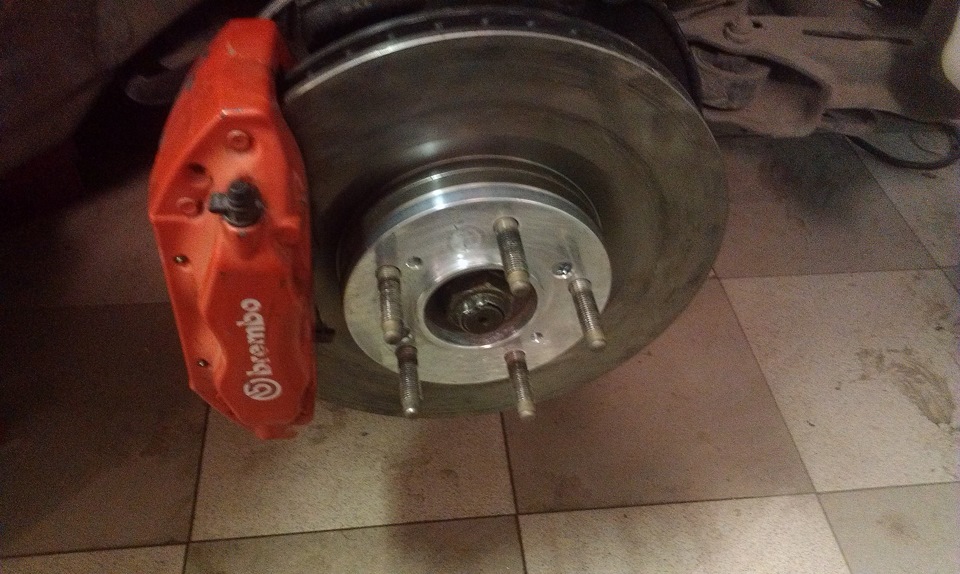

Суппорта куплены! Но… диски … купил диски от s2000 … сделал проставки на чпу (10мм) , проставки переходные с 64.2 на 73,1
На токарном станке увеличенно центральное отверстие до 73,1 мм

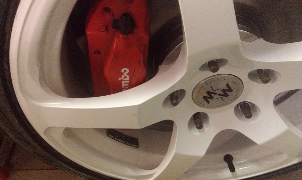

Тормоза от DC5 - вещь.
Но с этими проставками и вылетом - ебала полная :(
Beetle
Сообщения: 4698
Откуда: Togliatti
Сообщение 02 мар 2013, Сб 5:10

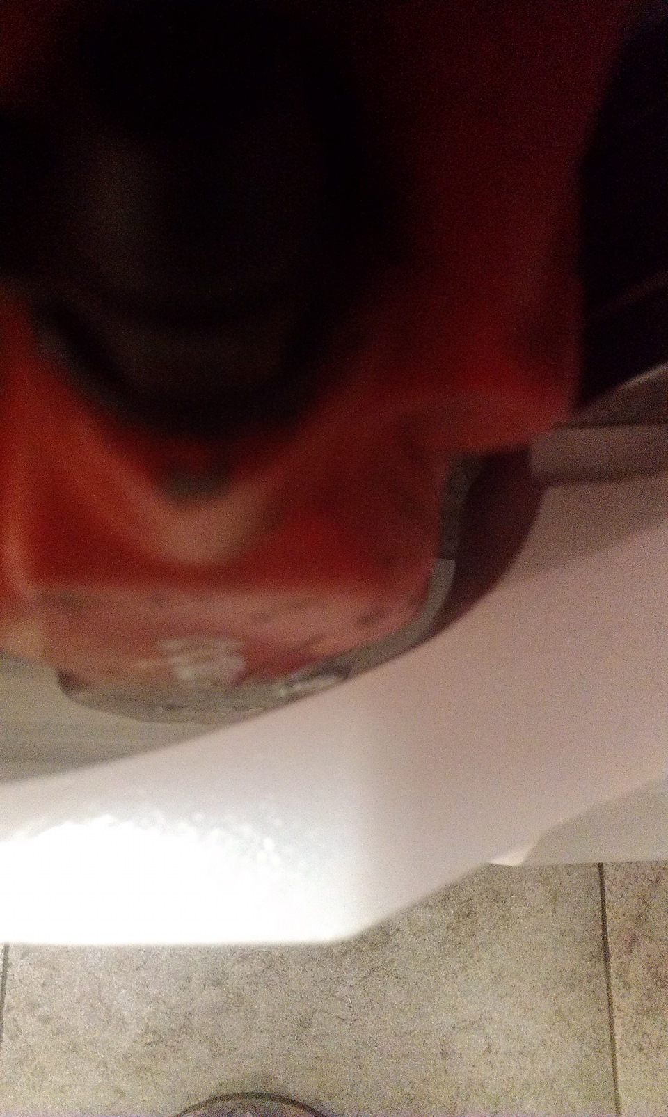

С этими поставками и дисками я получил стоковый вылет. В книге написано 41-48... (Если мне память не изменяет). Сейчас у меня 41 вылет+ занижение до 10 см= не цепляет подкрылки. :D

П.С. У меня такие же диски колёсные, брембо от TL-s+диски от S2000, никакой проставки не надо, палец между диском и супортом пролазит. Из арок колёса не вылазят аще.
Может кто сказать разницу между брембами от ТЛ-С И ДС-5? знаю вес тяжелее у ТЛ-С супортов, за то колоды для брембо ДС-5 уйму денег стоят. В общем када себе ставил - выбрал варик чтоб без простав! Считаю проставы-ебола.
