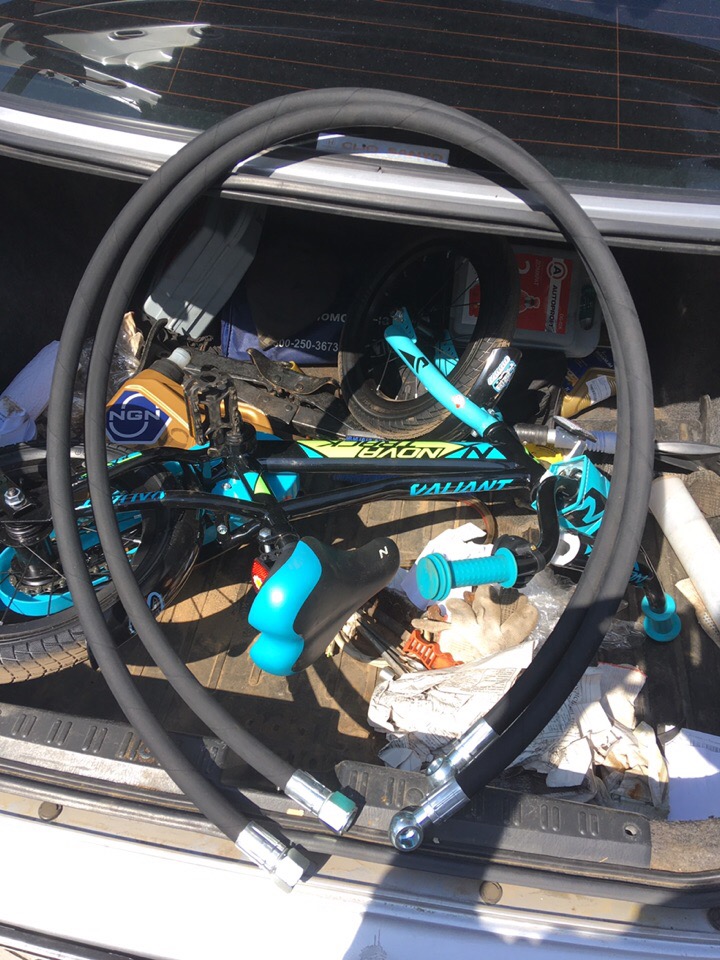

К радику от РХ8 докуплены шланги, китайская проставка, выносной шланг под сенсор давки (так сказали сделать чтобы сенсор быстро не дох, ага, на 3 дня его хватило, щас поставил другой, пока работает)
вот так примерно это всё встало на примерке, потом подогнал получше

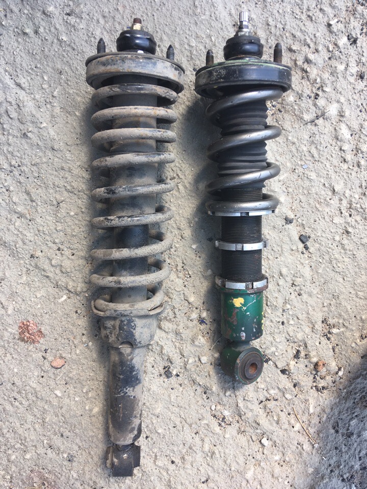

контрактные фуллтапы якобы тейн от одиссея (4ая стойка не захотела попасть в кадр, но она есть :) )
в сравнении со стоком:
накрутили развал для начинающих по совету из гончего чатика -2.5 перед и -2 зад, к слову зад больше не выставить без замены рычагов схождения
то, как работают стойки и как стала рулиться машина я просто офигел, наверно потому что никогда не ездил ни на чем, кроме стока
от стоек я ожидал какого то ада, потому что расчитаны они все же не на кузов интегры и при их установке нужно менять перед на зад, но всё норм, мне нравится.

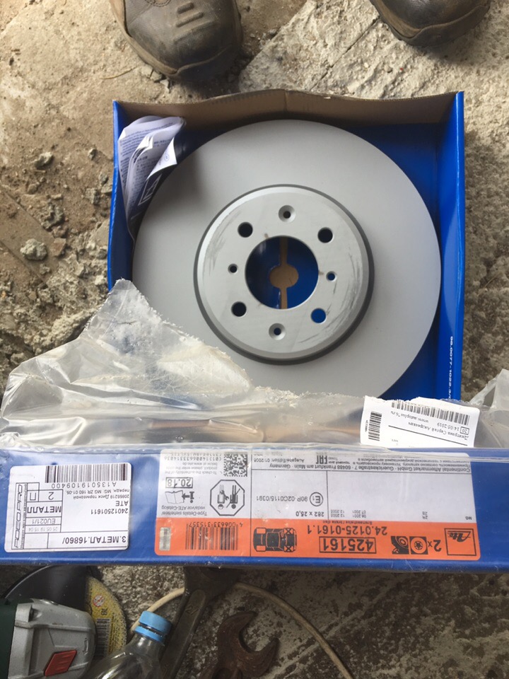

воткнул новые тормозные диски АТЕ под 282 тормоза

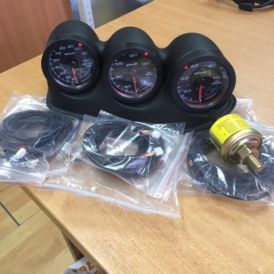

3) пиздит китайский датчик defi, ибо при настройке темп воды по хондате был ниже градусов на 8, чем по будильнику

выкинь китайский датчик и не забивай себе голову
до 130градусов нормальное масло держит без проблем, конечно присадки там всякие охуевают и начинается угар но это не критично, вот если выше будет грется то тут уже нужно что нибудь типа Millers Oil но там цена конь

Сообщение 11 июн 2019, Вт 8:04
vladvitt писал(а): ↑
10 июн 2019, Пн 14:13
Вроед если стабилизатор поставить ан 12 вольт они работать нормально будут.
