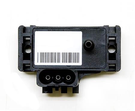

не, у меня на моторном щите сток висит и к нему трубка, но я купил GM на 3 бара, у него две дырки по бокам, хочу на моторный щит сразу повесить пока время есть и проводку к нему кинуть, где нибудь рядом со стоком, чтоб потом только фишки переткнуть.
Через неделю другую будем вдувать уже, чем больше я всякой мелочёвки щас поставлю тем быстрее вдуется.

вчера повесил мап, запаял хондату, такой гимор вобще, если стоит чип или ещё чёто было впаяно до неё несите смело на паяльную станцию, никаким отсосом старую кроватку не вынуть, пизда дорогам, надо нагревать все ноги сразу и вынимать и никак иначе! или придётся гимороится с проводками, так что лучше девственный мозг под неё искать. Сегодня завёлся на ней, карты перенесённые руками работают, покатался логи пописал, какая ж она ахуенная :D подкрутил всякие там отсечки и прочие мелочи не относящиеся к топливу, лямда то самая простая стоит. IAT 67гр по цельсию, жесть, я даже думал что он сломан, оказалось работает. Надо его перенести будет куда нибудь в пайпинг ибо в колекторе он жопу показывает, а не температуру.
