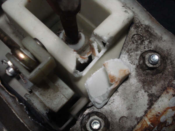

[quote="самаделкин"]уурраа наконец то пришла кулиса HR!!!
Взял ее в руки и почувствовал качество изготовление ее вообще супер тросы тоже серьезные, в общем, с дрожащими руками взялся за дело…
Все встало в стандартные места только два отверстия пришлось сделать...д
под болны на 8...
что не было вот этого
Из-за чего так вышло?
под болны на 8...
очень октивно включал скорость...
