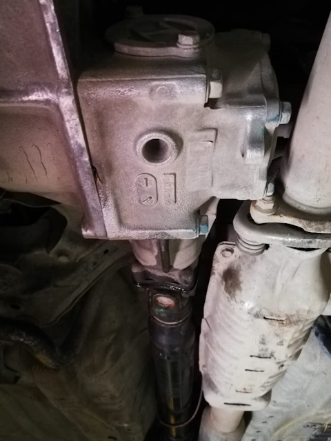

После установки мкпп от CR-V было необходимо вернуть на место задний редуктор, который после свапа мотора в 2012 году был снят, так как была переднеприводная коробка. Долгие 6 лет я мечтал вернуть 4вд и вот свершилось.
Для возвращения редуктора на свое законное место были закуплены недостающие детали, утраченные за 6 лет привода, кронштейн. Оставалось только купить кардан от орхии, но подвернулся в продаже редуктор с приводами и карданом RTX, не интрак к сожалению, но тоже хорошо. Купил, приехало все, установили на машину. Муфта встала на 2 родных крепления и 2 изготовили. Редуктору сделали крепление, от родного немного не подходил кронштейн. Наружные гранаты в партнеровский рычаг не лезли, пришлось проточить у токаря немного. После все встало на отлично. В компании Сибирский кардан переделали шатловский кардан. На заднем добавили 11 см, на переднем убрали сколько то см и приварили шлицевую от партнеровского кардана.
Все постоянный полный привод готов :D
Прямо едет, боком едет, снег это заебись :D
Все работы выполнял Rooman за что ему большое спасибо :good:

Блин, прикольный наверное сарайчик в быту на 4wd :good:
Кроме подгона кардана по длине, остальное болт он?
Partner4wd
Сообщения: 2200
Сообщение 19 ноя 2018, Пн 11:33
vladvitt писал(а):Блин, прикольный наверное сарайчик в быту на 4wd :good:
Ну можно сказать и так :) Гранаты точнуть немного, кронштейн кардана задний чуть удлинить и гайку приварить к кузову, крепление муфты. Мотор+коробка полностью на заводских кронштейнах от разных машин :D
