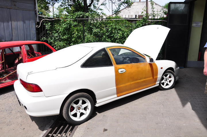

Тачка стала турбо!
Респект и уважуха братья Фирулёвым из Алматы. VTEC-CLUB!!!

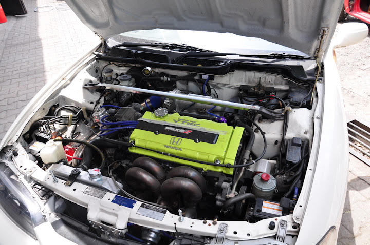

Сообщение 30 июн 2010, Ср 9:44
1 Гильзы “DARTON” 84mm
2 Поршня “CP pistons” 84mm 9:0с.ж
3 Шатуны “EAGLE”
4 Вкладыши “ACL”
5 Шпильки “ARP”
6 Клапаны "Skunk2"
7 Пружинки + Ретейнеры "Skunk2"
8 Ремень ГРМ
9 Дроссель 70мм. "Skunk2"
10 Адаптер масляный
11 Форсунки 1000сс. "RC"
12 Регулятор топлива "BxM"
13 Топливный насос walbaro 255cc
14 Главная пара 4.4
15 Сцепление "CC" stage5
16 Распредвалы ITR
17 Прокладка ГБЦ "Cometic" 84mm
18 HONDATA s300
19 Vpusk skunk2
20 LSD m-facktory
21 Turbo Kit Full race + gt3582r
22 1-peredacha 3.07 m-facktory
23 MAP Sensor до 3 bar
24 Свечи №8
Из 12 выходит...

Azer писал(а):Тачка стала турбо!
+1000 да и Сане из Астаны огромный респект :wink:
тачка и двор очень знакомы :wink: :D
а чья там за кадром ед-ка каркашенная ?! :)

чет не понял в подписи написано Б16 , а гильзы 84 мм, дак ты на Б16 блок перешел ? или на б20 остался ?:
