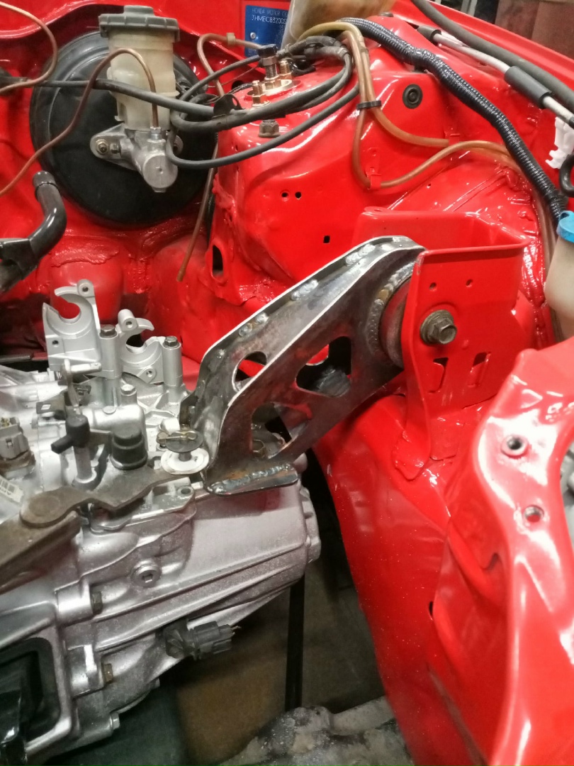

Кронштейн КПП крутой, тянет на катюнед :D

А чем дырки такие в листе пол кронштейн изначально делались? Эти типа гидрорезка, или что?

Ктюнед только хуярят на гидроабразивной резке или на лазере, а не как я болгаркой и напильником!)
hondaracer писал(а): ↑ А чем дырки такие в листе пол кронштейн изначально делались? Эти типа гидрорезка, или что?
напильником :trollface:

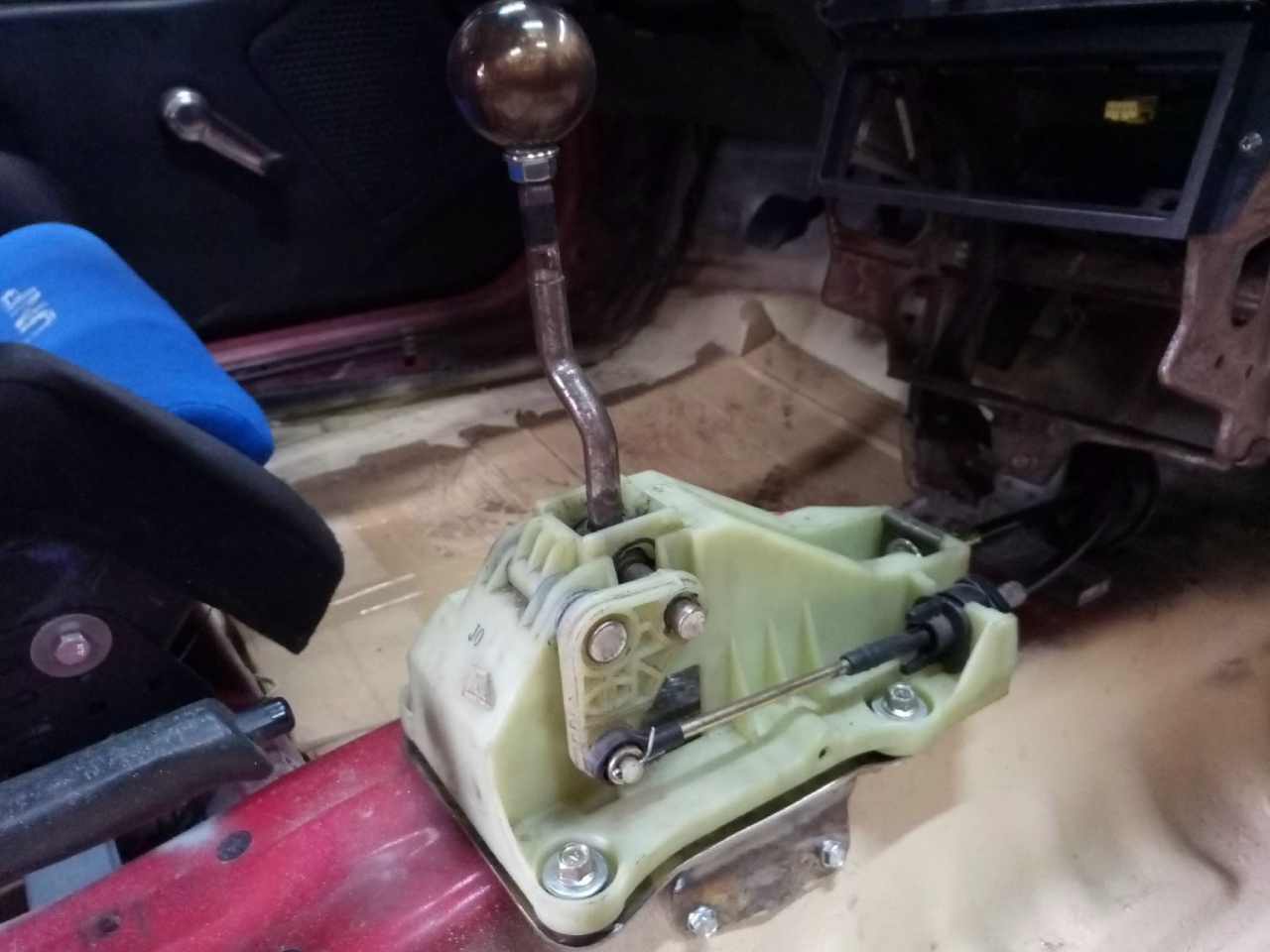

продолжим дела напильниковые!
С сеточкой в бак был гемор тк ни где ничего не бьётся, в итоге у шурикана добыл номер подходящей, заказал и подогнал, пришлось развернуть насос иначе бы не встала(
После чего все это дело водрузил на место!
Подобрал жирненькие резинки на выхлоп от какого то вага
Купил комплект крепежа "по прлиложению", можно было нарезать самому но трубы 40х40Х3 на обычной металобазе не оказалось, а ехать куда то искать и покупать 6м не вариант, потом резать лощадки варить гайки и тд, проще купить
Вварил и присрал сидуху, крепления, атомиковские
болты 8.8 большие шайбы все как положено
Сделал крепление кулисы и прокинул тросы, все отлично включается тросы идут збц, думал что окажутся слишком длинными, но прям норм! Кулису поставил на целиковую пластину, заодно закрыв отверстие в тоннеле под старую, все съемное на вытяжных резьбовых заклепках
Сделал подвод холодного воздуха к фильтру в обход радиатора, заодно отгородив фильтр от патрубка.
Начал установку акб в багажник. Впереди, выхлоп, проводка, система пожаротушения, тормоза, дел еще докуя!
