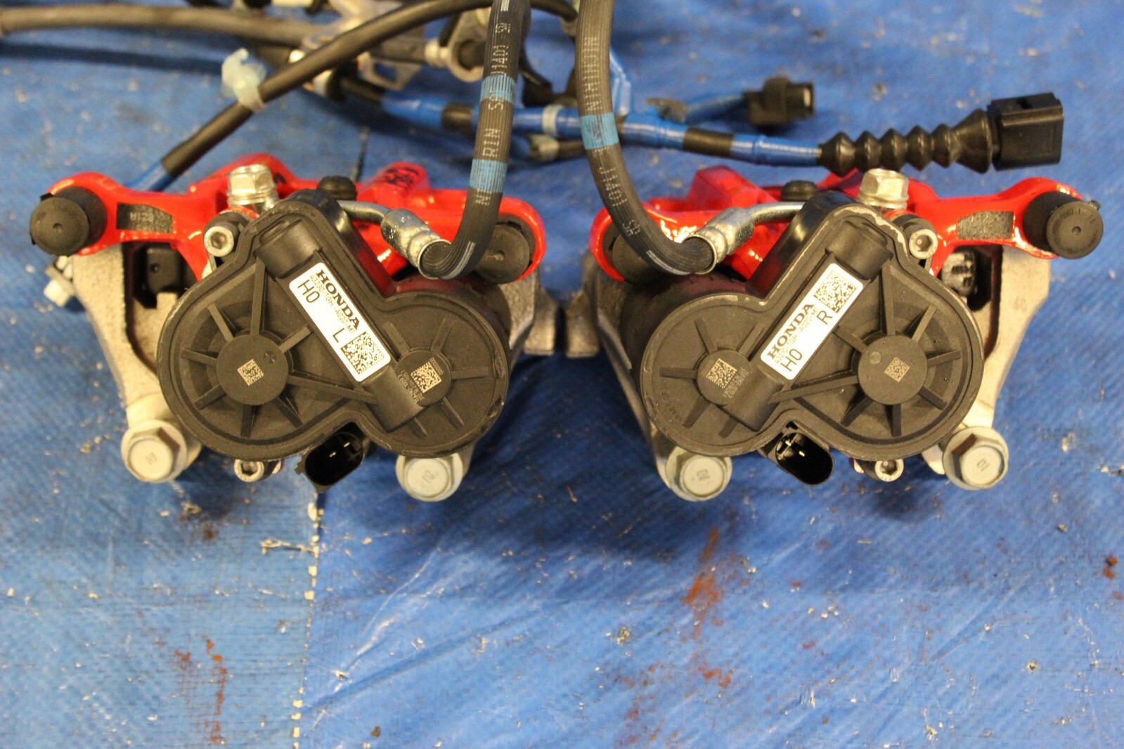

Миша а че там по китам с машинками на электро ручнике? будет такое? :)

Mar1boro писал(а): Миша а че там по китам с машинками на электро ручнике? будет такое? :)
Ну ты первый кто про такое спросил, поэтому даже не разрабатывал еще это направление
там на свежих хондах здт машинки идут с электро ручником и присрать можно на рычаги
подобрать роторы и планшайбу сгенерировать под 15 колесо

Не пойму, ты на свежую хонду нормальные тормоза поставить хочешь или от этого говна через планшайбы на старое ведро? Оба варианта кажутся сомнительными
это от FK8! ващето
не хочется тратить 20к на здт от дс2.
