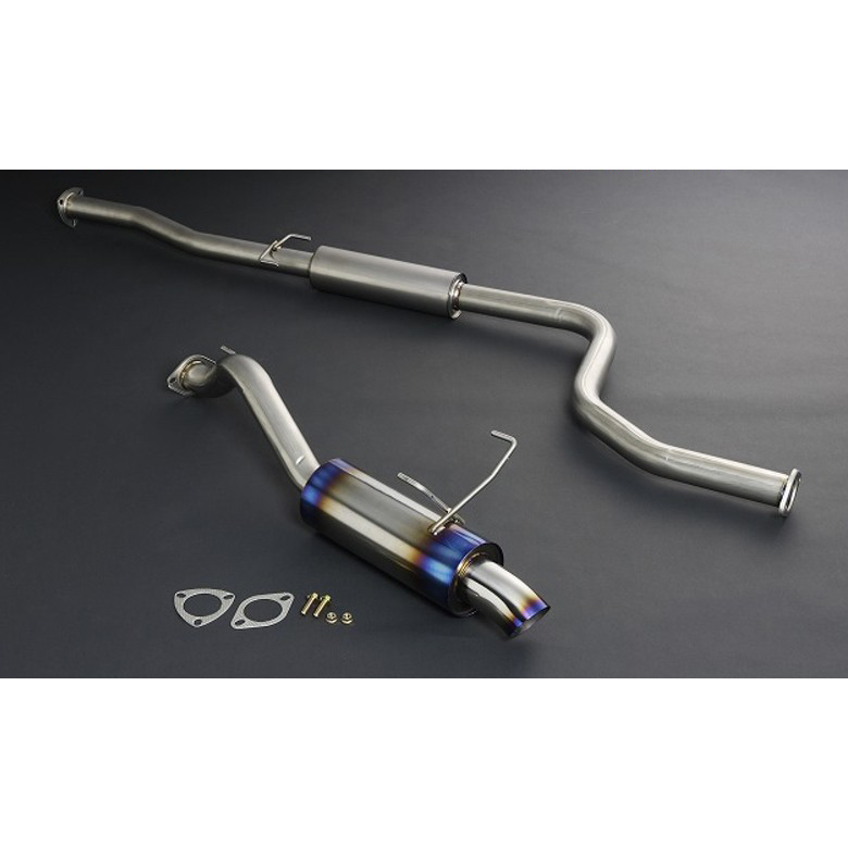

Последний шов не самый чоткий вышел, тонкая стенка в 1мм. Это переделаем.
Осталась ещё основная труба она потолще с неё по пробуем и может ещё комплект кусков привезу.
Что по побежалости и типа перегрев. Чтобы её вообще не было на швах (и типа не падала прочность) нужно варить с защитой газом, в этом случае титан не контачит в месте нагрева с воздухом, но в этом смысла нет вообще, тк труба без каких-либо нагрузок. И для этого нужно оборудование другого уровня.
А синева на трубе это тупо от горелки окись, которую можно зачистить и отполировать. Чуть горелкой погрел он фиолетовый, потом ещё погрел он побелел
Варил ВаняЕГ4, единственный кого я тут знаю и он опытный чел, который может сварить красиво за вменяемые деньги.
У кого большой опыт работы с титаном? Титановых сплавов хуева гора, толщина самой трубы, подбор температуры это все только опытным путем. Все остальные швы огонь, работу он сделал ахуенно, кроме последнего шва этого)
такой был
минута горелки
тут все швы топчик, но и труба там 2мм стенкой, а не 1 как на конце.
я посмотрел на последний шов и не особо обратил внимание, это кастом) пару отзывов услышал, Ваня сказал что переделаем.
Загнутость мне нравится, я вообще хотел JSracing но его нет на квадрат, есть на crx, но титановый он стоит как крыло самолета.
Можно конечно писюн сделать не 2.5дюйма а поболее... есть 76 труба но чет хз. 70 или 68 было бы самое збс.
