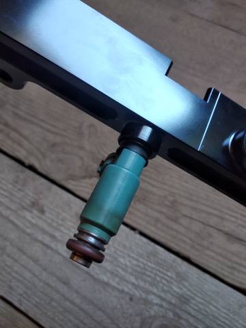

Купил форсунки Субару врх бирюзовые 440сс

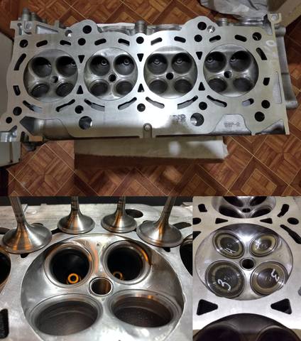

По головке.Долой головку от к24а3,спасибо artem_a
подогнал головку от FN2, требующую реабилитации.
Пружинки,тарелки,и почти все клапана в наличии.
На днях забрал с ремонта,заменили два седла с увеличенным преднатягом,направляющие на этом цилиндре,ну и прирезали все,притерли.
Теперь можно доработать клапана и начну собирать мотор.
Шлифонули на один десяток,теперь степень точно 12.5 будет.
Головка самая продуваемая в стоке,судя по графику американских колег.
Даже RBB с клапаном 36мм,нетащит такой цфм.

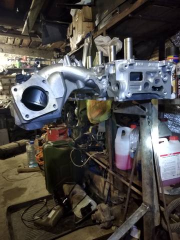

Начал сборку,пока головка,притер клапана,примерял впуск,штуцер на воду сейчас ищу с конусной резьбой.
Вроде дело пошло.

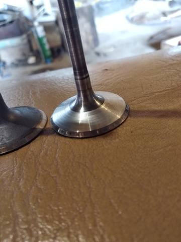

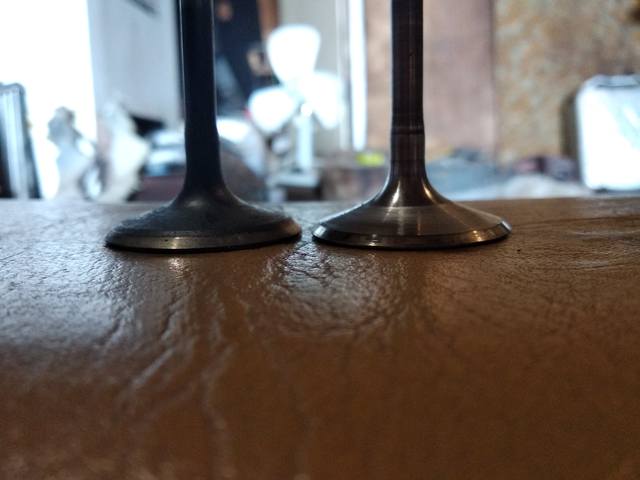

Доработал впускные клапана на максимальный задув,на низовых кулачках должно быть годно,да и на втеке получше.

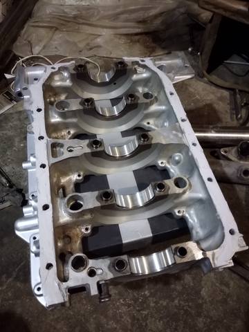

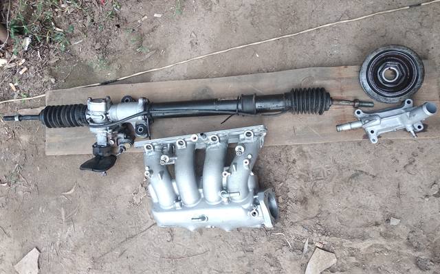

Уделил вечер замутил противоотлив,не хуже к-тюнед))
А то совсем как корыто,свиней кормить можно с него :D

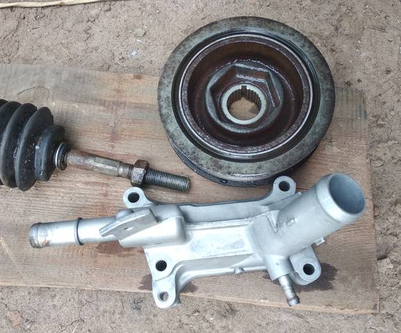

Вчера собрал грязные цацки в кучу,зарядил пескоструйную насадку на Керхер, потратил полведра песка.
Все было всратое в масле,земле,нневозможно такое ставить :(
Подрамника было два,один отпескоструил и задул,но подвернулся другой бонусом в рейке,в родной краске.
Рейка выкачана,заглушена,крутится пальцами.
Шкив уже задул в грунт и покрасил в черный.
Пару фото с выходных
