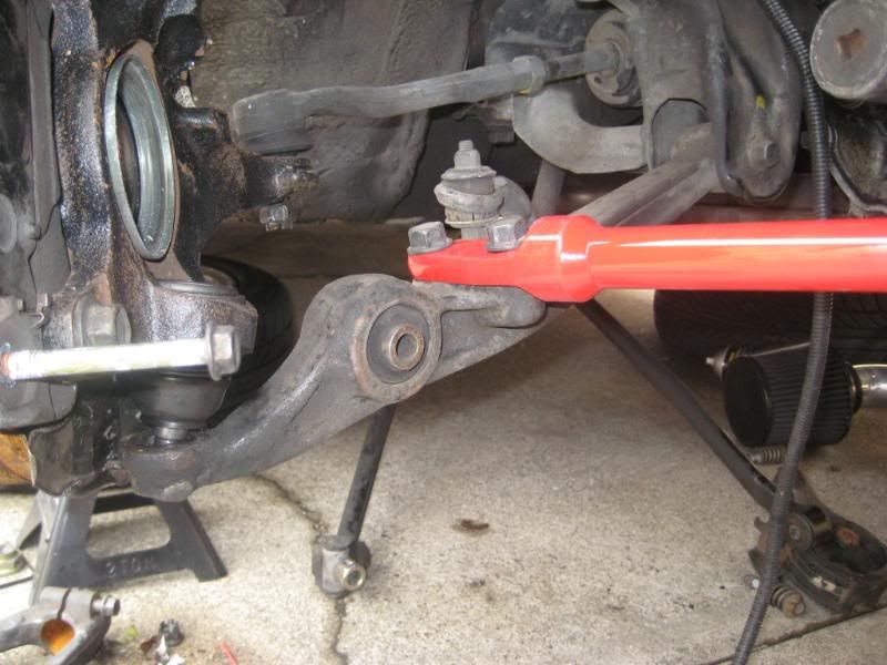

2. 18 шс заглаза но установлена она коряво. можно было сделать это иначе. ты даже не понял зачем они так сделали. а я написал что кастер можно регулировать иначе. как все нормальные люди. да и одно дело регулировать косяки кузова а другое это менять его 4-7 градусов. кастер это не тот параметр который надо крутить как развал или схождение.
я написал что если машина реально едет быстро на слике и пилот не всегда едет идеально то при езде по поербрикам этот элемент согнет. вместо каки то внятных разговоров я увидел много фото никак не относящихся к разговору. напрмиер задний сайлент от гольфа который такой же по сути как и у дц2. что "хотел сказать художник" осталось тайной.
3. насчет никто не видел. бредятина. у меня рычаги снятые с фанеры там на верхних 12й шс аврора а не китай и согнуты они к сожалению. и согнуты при езде на полуслике. но я так понимаю для тебя это пустые слова ибо ты несоображаешь даже о чем идет речь.
4. вам уже один раз нарисовали векторы. вам не подошло. зачем делать еще раз тоже самое? чтобы ты раскритиковал? больно надо мне знать вообще твое мнение :facepalm2:
я завожу разговор про перегрузки возникающие в ответ слышу как в дрифте перегрузки одинаковые. :facepalm2:

покажи мне верхний передний рычаг с авророй, а то в стоке там шс только без ножек можно поставить, получается ты что-то там накастомайзил, так показывай - все поржем.
напомню просто как выглядят эти части верхних рычагов
предположу, что вместо этих ни разу не 18 ножек вверх с перемычкой, ты поставил 2 шс папы 18-ой шпилькой вверх?))
по поводу нагрузок Куку-руку, описанная им ситуация справедлива в случае наличия в точке 1 шарнира, а его там нет.
в точке 2 тоже не шарнир как бы, так что в точке 3 правильное направление нагрузки будет по синей стрелке +- к направлению оси ножки шарнира. Более того синим показано, что будут в окончательном варианте пластины или косынки укрепляющие в том числе для крепления стаба.
В стоке, ты сам кидал картинку, по твоей же логике он стоит именно так, как и у нас именно потому, что он не осевую нагрузку держать должен, а поперечную.
ну и напоследок про макферсон, по картинке выше поставь в точку 1 шарнир и убери нижнюю укосину, получим тягу для регулировки развала, как вы и хотели. Только учти, что шарнир имеет ход в 2-х осях. А теперь тормози и разгоняйся... и смотри как твое великолепное решение колбасится вперед и назад от упора до упора шарнира в точке 1, как долго этот шарнир в точке 1 проходит?
ну и выставление развала один раз это из мира фантастики, сам же говоришь любите прыгать по кочкам, регулировка маст хэв.

просто чтобы снять все вопросы про шарнир в точке 1, вот квадрат, там тоже самое только укосина не назад, а вперед, зачем же так жестко к рычагу закреплена укосина? мешает же кастор регулировать :)

так ты сразу бери в расчет что в стоке а тут сток почти все. никто не рассчитывал его регулировать, это как раз свидетельство того что это не тот параметр который надо регулировать. чо вы прицепились к этому незнаю

кстати твой способ, когда на сток рычаге регулируют кастор какими то втулками в шарнир я так и не понял тоже. По мне так единственная регулировка на стоке этим задним сайлентом возможна только путем перемещения его (этого сайлента) к порогу.
Если у нас в точках 1-2 не шарниры как ты втулками там чего отрегулируешь?

Andron83 писал(а): в точке 2 тоже не шарнир как бы, так что в точке 3 правильное направление нагрузки будет по синей стрелке +- к направлению оси ножки шарнира. Более того синим показано, что будут в окончательном варианте пластины или косынки укрепляющие в том числе для крепления стаба.
ответь на вопрос почему у тебя рычаг вращается вокруг переднего сайлента а не заднего?
кукуруку нарисовал правильные стрелочки касаемо торможения которое мы и обсуждаем. а ты уже рисуешь стрелочку которая возникнет в повороте.

ты не можешь себе представить как там шс стоит. а оно вот как
рычаги эти покупал не я а хозяин они крепче таких же JUN в 4 раза. которые гнет уже просто сразу на 15 колесе.
я не понимаю зачем мне верить на слово про регулировку кастера. вы поперечный угол наклона как то меняли?
бля я уже запутлася, я специально пронумеровал точки, ты тогда будь добр перескажи с цифрами про какой сайлент ты говоришь?
Если я правильно понял, то могу ответить в твоем ключе - потому что он вращается вокруг переднего сайлента (это основной рычаг), с чего ты взял, что он вращается вокруг заднего?
Куку-руку нарисовал ерунду, по воздуху даже одна линия прошла, я рисую стрелочку, которая возникает при торможении, в повороте основная нагрузка ляжет в точку 2, очень плохо если ты думаешь по другому :)

Andron83 писал(а):Куку-руку нарисовал ерунду, по воздуху даже одна линия прошла
Андрей, действительный рычаг - это линии, соединяющие точки приложения силы, т.е центры шарниров. То, что эти линии отличаются от металлических конструкций, так это косяк изделия, а не линий...
насчёт возражений по направлению нагрузки на заднюю ШС, согласен, нагрузка будет по касательной к окружности (перпендикулярно радиусу), по которой вращается рычаг, относительно центра передней ШС. 0 градусов там всё равно никак не получается.
