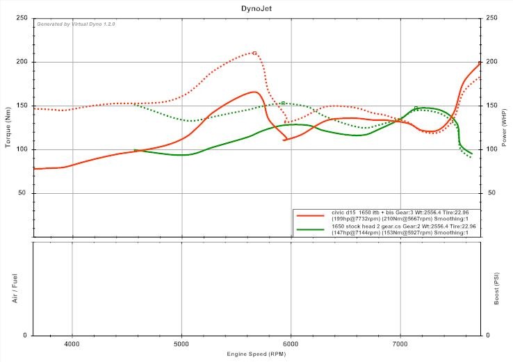

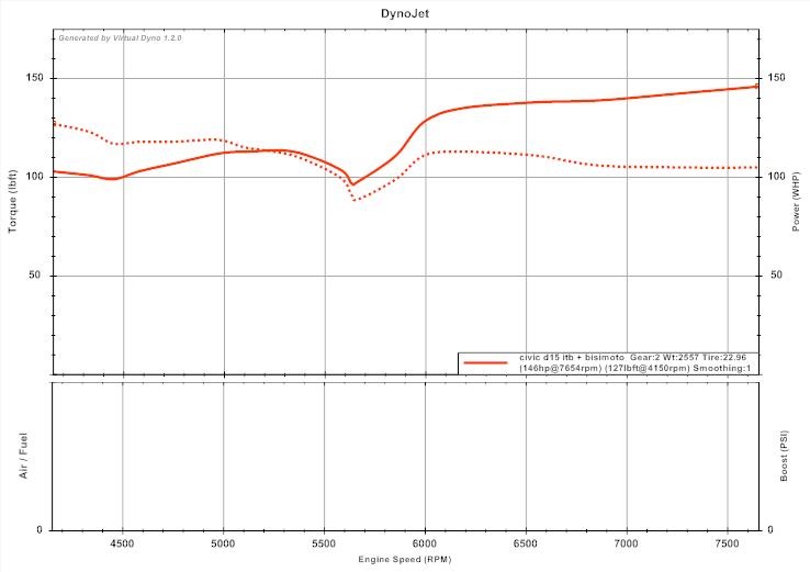

в соседней теме запостил пару графиков виртуал дюно
но там чушь полная
первый график вал бисимото -2гр в сравнении со сток валом
второй график бисимото на настройках для сток вала
