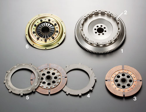

ос гикен 2 диска керамика, правда ценник 2000 примерно!

ОЗГИКЕН два диска
я себе такой щаз везу под турбо... на Б18 стоит 1300 гдето тут уже...
На ГТРах стоят такие сцепы работают на ура ... а там 600+ сил и полный привод ... это не шутки ... :twisted:
Однодисковых керамик с мега жесткой корзиной много ... но кмк у них ресурс будет меньше ... к томуже они все без маховика , а оз гикен полный комплект...
есть и у ACT непохие сцепы мощные... но опять же один диск и без маховика ... Хотя америкосы на них здят говорят нормально ...

ТУПЕР писал(а):
ОЗГИКЕН два диска
мой экспириенс по двудисковой керамике - как мне показалось, не очень любит пробуксовку, частые троганья в пробках не для нее
мы заменили на экседи два диска и промежуточную пластину довольно скоро
АTS карбон у нас пока ходит, выдержал достаточно, короче хз, надо копить опыт дальше. Дороговато выходит, ничо не скажешь
Зато вот у Батчера АСТ обычный хэви дьюти органик работает ужу хер знает скока. Нога тока левая у него конечно на вид уже стала потолще, зато экономично по сравнению с многодисками и карбонами
