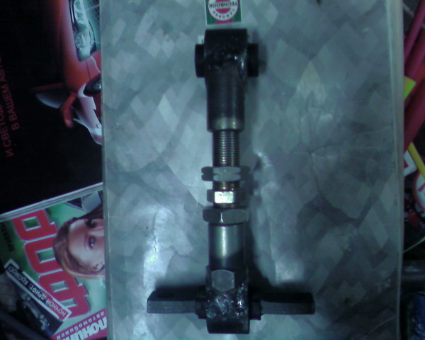

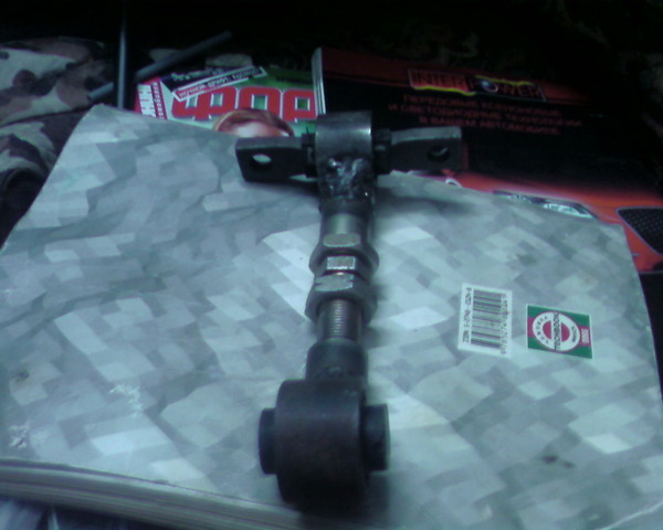

всвязи с участие в кольцевых соревнованиях было необходимо завалить задние
колеса, времени оставалось 2 дня поэтому пришлось делать самому
что нужно:
комплект саленблоков 500р
работы у токаря 4 муфты под саленты 200р
муфты с рулевых наконечников регулирующие схождение с двухсторнней резьбой 2 шт по 60 р итого 120р
таже ерунда только с ваз 2110 там наружняя резьба 2шт по 60 р
гайки 2 шт с левой резьбой 2 с правой 40р
итого 980 р за комплект и 2 часа работы
кемпи
болгарка
на один рычаг режется муфта от 2109 пополам и приваривается к муфтам под
саленблоки
на фото вкручено в одну часть, а пото вкрутил так, чтоб количество витков с каждой строны
одинаково
фото

ты уверен что твой рычаг на кольце не развалится?
Судя по фоткам качество сварки не фонтан, нагрузки высокие, а ведь это несущая делать подвески...
имхо такие детали, надо покупать, причем брать что нибудь брендовое, на безопасности не экономят.

Сообщение 08 мар 2009, Вс 20:54
я тож заметил, что на фото получилось, как буд то присрато сваркой, там нормальный провар
кстати на кольце уже проверил

c794ec93 писал(а):я тож заметил, что на фото получилось, как буд то присрато сваркой, там нормальный провар
у меня провод со сваркой тоже долго проходил, зато подвел в самый неподходящий момент, но то привод, а тут подвеска
тюненый рычаг потому и стоит денег потому, что расчитан и испытан
да и думаю более менее нормальный регламент такие вещи должен запрещать

Если варить нормально-то метал быстрее переломится, чем что-то развалится по сварочному шву...
dezte
Сообщения: 11104
Откуда: МО. Лобня
Сообщение 08 мар 2009, Вс 22:53
hondaracer писал(а):Если варить нормально-то метал быстрее переломится, чем что-то развалится по сварочному шву...
Практически всегда сварочный шов слабее чем метал. есть несколько способов неиздешовых когда можно сделать сварочный шов крепче. Но тут думаю этим никто не заморачивался.

да че за паника ниче там не развалится,если уебут то еще может быть...
а так... сомневаюсь что сварка не выдержит :x
SiR-T
Сообщения: 5774
Сообщение 08 мар 2009, Вс 22:58
нормально выглядит по другому

как показывает практика сварка хер отваливается, шов цел в 90% случаев, рвётся рядом с ним. =))
а брендовые тоже вареные есичо и хорошо если не китайцами, щас 90% производителей только лейбаки свои клеят. Так что если заварено как положено, я думаю ходить будет не меньше "красивых".

Ну да,шов не из красивейших.И наверника порины есть.
Ломается действительно возле стыка,так как метал меняет свойства не в лучшую сторону,но если катит наложить такой,чтобы он выдерживал нагрузки выше чем трубка,то ломаться вообще не будет.
п.с.Когда пароход длинной 169 метров сваривали секциями на улице в мороз -25,то весной начал именно металл трескаться, а не швы,и совсем не рядом со стыком)

PRODRIVE писал(а):Ну да,шов не из красивейших.И наверника порины есть.
я тож про это хотел сказать...толщину стенки трубки нада самую большую взять, и все гуд будет!
