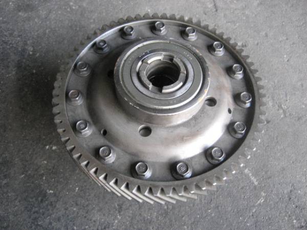

Для ваших мощных турбохонд, чтобы не буксовать или для всех остальных, кто любит ездить на дальняк.
В кит входит:
1. Шестерня ГП
2. Вторичный вал
3. Шестерня 1й передачи
4. Подшипники 2 шт + муфта и металлическое кольцо прокладка
Это полный кит замены ГП для S80, больше ничего не надо. \
Цена 10к. Я не торгуюсь.
Детали бу, но в отличном состоянии. Всё в Москве

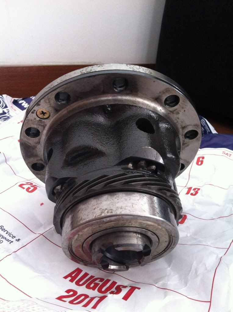

хз о чем срач ваще. сток LSD на B серию бывает 2-х видов:
1. условно "сировкая"
2. туперная(dc2\ek9\англо вти с б18с)
первая вообще идет со своей собственной шестерней и не садится без ней никуда. её можно запихать вместе с шестерней в сток у21 или s4c от ек4 с ГП 4,4. с гп 4,2 работать нормально не будет. наклон зуба не тот.
вторая под 138 шестерню ГП. на овощной дифф с межцентровым 130 мм. не влезет.
я бы данный комплект позиционировал не как "ездить на дальняк", а как "комплект для установки блоки от топора в овощ коробку" )))
вроде так. других оем блок в стоке не видел.
