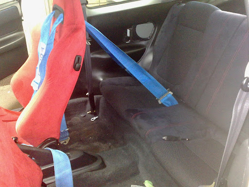

Подогнали ремни Willans встал вопрос как их правильно закрепить, учитывая, что каркаса нет, к креплениям сидушек крепить че-то не очень хочется...
Крепить собираюсь в прелюд, считай 2х местная машина, так вот появилась мысль поставить трубу 30мм (сталь3) в распор средних стоек, как раз около болтов которые крепят нижнюю часть штатных ремней, туда и подумываю крепить трубу через кронштейны(5-6мм, сталь3)...
Причем получается так что все 4 точки можно закрепить на эту трубу...
Интересует мнение людей юзающих 4-6 точенчные ремни или обладающих опытом установки подобных ременей

ни в коем случае!
хотел твою тему сразу закрыть,ибо было уже.
крепить надо задние концы в районе замков задних ремней (пассажиров), передние концы в штатки.
Ваще - приижай, заркепим!

крепить 4-х точечные ремни на 2 точки помоему не самая удачная идея
вообще говоря к ремням инструкция есть и там написано как правильно их закрепить

Я закрепил задние к креплениям ремней задних пассажиров, передний левый - к штатному, передний правый - к заднему креплению салазок к кузову.

Звонил человеку, у него каркашеная машина, каркас, установку ковша и крепление 6 точечных ремней осуществляли профи, которые готовят авто под кольцо...
так вот самое интересное то что у него плечевые лямки закреплены как раз снизу за задним сидением, типа не правильно по картинкам... :oops:

у Васи правильные картинки
снизу. за заднем сиденьем это правильно, а вот перед сиденьем нет. у меня плечевые ремни крепятся в места крепления задних ремней

Внизу картинка правильного крепления с объяснением
тоже неплохо...

у меня вот так
купил в 10 дюймов рымболты и вкрутил в дырки куда прикручивались сток ремни

у меня также в места крепления задних ремней вкручены рым болты и к ним крепятся ремни

Короче с рым болтом у меня не получится, т.к. у меня крепление плечевых лямок под каркас, т.е. под трубу...
думаю очень напряжно лишиться задних сидений учитывая что багажника у меня по сути нет и чемодан, допустим как раз влезает на задние сидухи ... :oops:

Артем, 10 дюймов - это название магазика, а не размер болтов.
тебе надо варить переходник - типа кусок трубы на ушки, эти ушки к полу на болты.

Я взял железную полосу толстую, нарезал из нее кронштейны, прикрутил их под болты креплений ремней задних пассажиров, потом купил карабины 2200 Ньютонов на разрыв, карабины в кронштейны, ремни в карабины - и готово.

бред,
техком ему с такими креплениями не пройти.
приложение J решает.
johnnybo писал(а):Я взял железную полосу толстую, нарезал из нее кронштейны, прикрутил их под болты креплений ремней задних пассажиров, потом купил карабины 2200 Ньютонов на разрыв, карабины в кронштейны, ремни в карабины - и готово.
а не проще было взять рымболт, а к нему карабин зацепить, на который уже ремень крепить?
